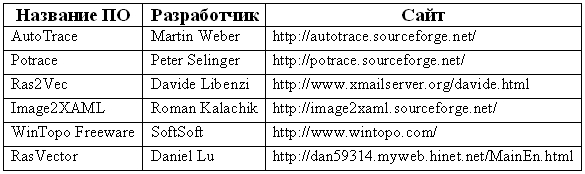

Добрый вечер! Привожу список бесплатных векторизаторов (см. вложение). Какой порекомендуете из перечисленных, чтобы погрешность преобразования была минимальной (по возможности также, чтобы импорт в MapInfo можно было сделать)? Заранее спасибо за совет!
- рис.JPG (93.01 КБ) 26103 просмотра

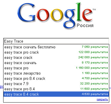

Re: Выбор бесплатного векторизатора
а как же твой vectorizer, друг:)
2 Григорий
в свете любви нашего народа к халяве, если выложить на сайте пусть древнюю и ущербную, но бесплатную версию, продвижение более новой и совершенной станет еще сложнее:( а считать мало кто умеет. сколько раз сталкивалась с системой, когда на предприятии стоит какой-нибудь антиквариат типа Мапинфо 4, полученного по гранту, все в нем работают, а купить что-то получше у начальства денег нет.
да пусть бы себе пиратка по торрентам гуляла, просто не надо тратить силы на борьбу с ней;)Думаю, мы сами выложим на сайт и версию, и эмулятор и инструкцию по установке. Очень грустно видеть бессмысленное топтание вокруг давно решенных проблем...
