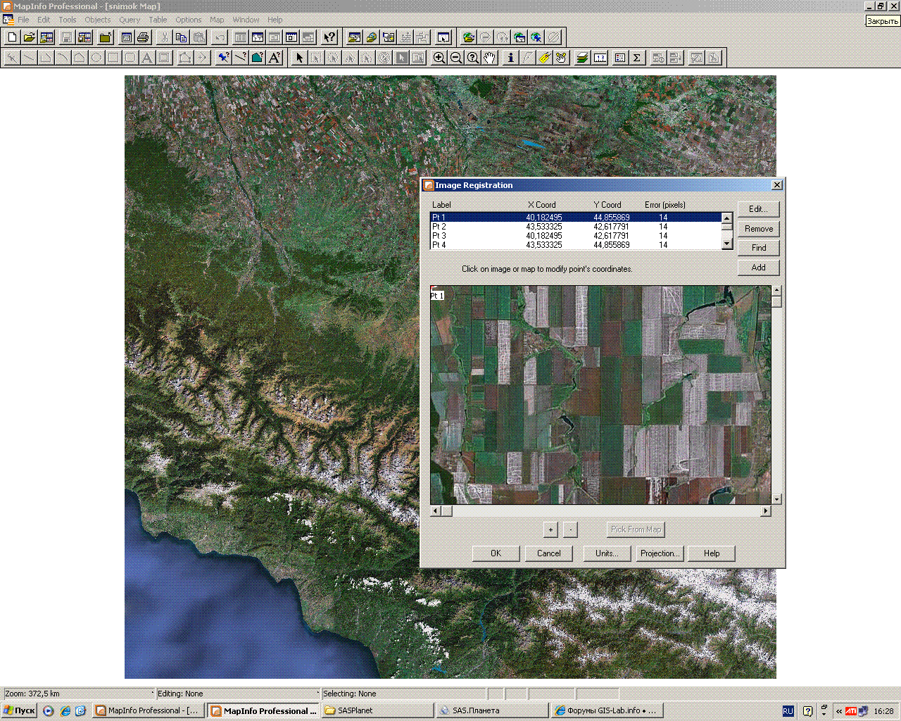

Сообщение retmike » 24 июл 2009, 15:32
А как узнать точки?? Тут я вижу 4 точки, я так понял мне нужно растянуть растр? или сместить его?

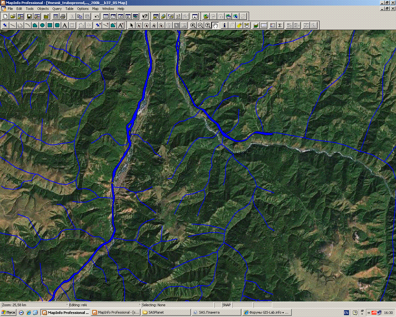

Сообщение retmike » 24 июл 2009, 15:33
Вот расхождение с вектором

Re: SaS Планета
Сообщение nadiopt » 24 июл 2009, 15:38
если правильно регистрацию делать, оно само сместится либо расширится
другой вариант: может, поправить прямо в табе координаты точек? померять примерно смещение... но будет неточно
