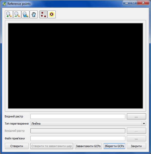

Сохранение файла с точками привязки
Если после открытия GeoReferencer, сразу нажать кнопку Save (Сохранение точек привязки в файл),
то весь QGIS "падает". Уже в двух релизах подряд наблюдал!

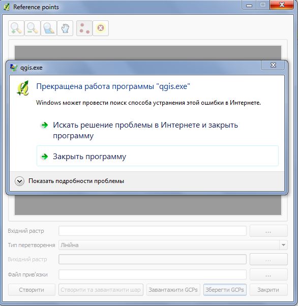

Neo
- Сообщения: 46
- Зарегистрирован: 13 фев 2010, 21:41
Re: Улучшение модуля привязки растров (и о багах)
Час назад установил QGIS1.4, ревизия 12728 - самый новый.
И тоже самое, что и в QGIS1.3 на XP.
Вот посмотри:
Вот посмотри:
- Нажимаю ту кнопку, о которой писал.
- Нажимаю Зберегти GCPs.jpg (58.72 КБ) 30015 просмотров
- Ошибка есть
- А вот и Win7 к ошибке подключился.JPG (58.88 КБ) 30015 просмотров
- Denis Rykov
- Сообщения: 3376
- Репутация: 529
- Ваше звание: Author
Установите версию из транка, она же ночная сборка, она же QGGIS 1.5. Установка описана здесь.
