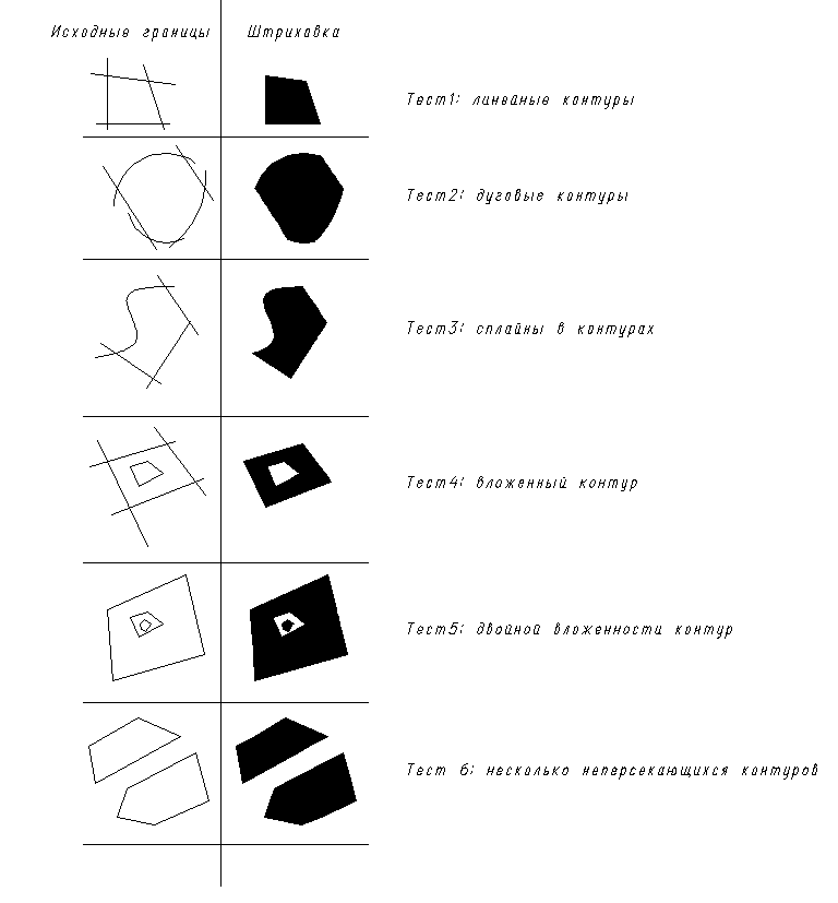

Выкладываю .dwg файл (AutoCAD 2004) с несколькими "типами" штриховок (hatch_test.zip)
(и картинку для предпросмотра - чтобы было понятна задача тем, у кого нет автокада под рукой)

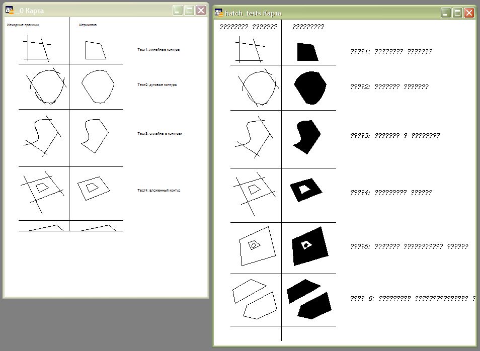

Однако, MapInfo через "Открыть внешние данные" не переносит вашу хатч-штриховку. Хотя отмечено, чтобы читалось оформление и сложные штриховки. Картинка получается точно такая, но без заливки. Только можно открыть dwg как растр, тогда картинка будет правильной, но, увы, не вектором.
- скриншот
- acad.jpg (64.18 КБ) 23769 просмотров

Понятно. А контур с "Тест3" корректно переносит? Т.е. превращает его в полилинию?reasonat писал(а):Однако, MapInfo через "Открыть внешние данные" не переносит вашу хатч-штриховку. Хотя отмечено, чтобы читалось оформление и сложные штриховки. Картинка получается точно такая, но без заливки. Только можно открыть dwg как растр, тогда картинка будет правильной, но, увы, не вектором.

в полилинию превращает - и в полигон тоже. если указать заливку черным, зальет так как в вашем примере

Что бы верно перенести сплайны есть единственный вариант - в том же автокаде сделать из них полигоны. Он это умеет. Должен спрашивать - как точки ставить будем по числу точек или по установленному шагу.

Нет, не приницпиально - задача стоит в переносе именно площадного объекта (можно считать, что все штриховки имеют тип заливки "сплошная"(SOLID) ).Boris писал(а):А вам принципиальны именно штриховки?
Т.е. полные заливки вы уже переносить умеете?
Полигоны (МПолигон / MPoligon) или регионы (Region)?
Как раз как создать полигоны (автоматически) из штриховки мне непонятно.
Если есть некий алгоритм - поделитесь пожалуйста (так же интересно в каком именно версии программы получается это делать)
