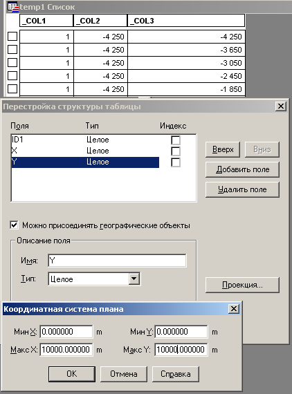

3. Откроем текстовый файл в MI, сохраним его в таблицу
CoordSys NonEarth Units "m" Bounds (0, 0) (10000, 10000)
Columns 3
  ID1 Integer
  X Integer
  Y Integer
Data

update temp1 set y=x+2000
4. геокодируем координаты в точки.
5. Получили линию из точек ((-1500;500) (10000;12000)). Видно, что по краям линия искажена

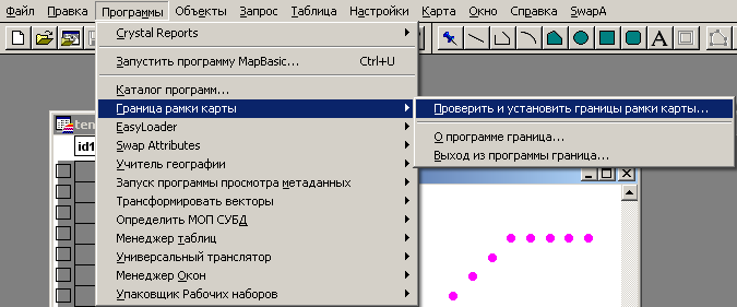

6. вызываем программу
и видим результат

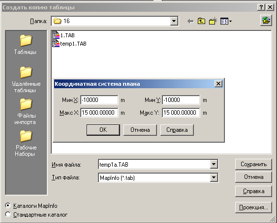

7. если задать новые границы рамок таблицы, то кнопкой "Сохранить копию ..." раньше (в старых версиях) сохранялась новая таблица с измененными границами. У меня сейчас выдает сообщение об ошибке при сохранении. :(
8. поэтому приходится сохранять на прямую командой "Сохранить копию" с указанием новых границ :
9. Теперь повторив "Создать точечные объекты", видим, что границы карты - расширились.
Если в списке программы нет, то добавляем ее по названию:
