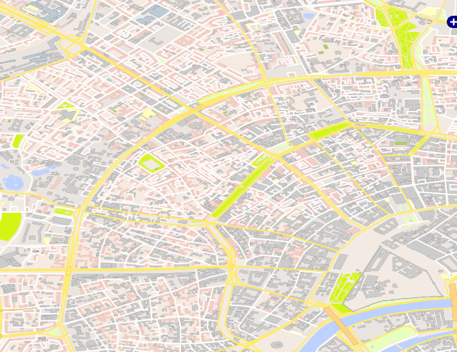

Возникла проблема в том, что при отрисовке в проекции EPGS:4326 все отрисовывается нормально, но поскольку проекция не та карта получается кривовата. Решил все перерисовать в проекции EPGS:3395 Меркатора
Но при отрисовке mapnik возвращает пустые тайлы.Никак не могу понять в чем дело( Дайте пожалуйста консультацию.
Рисовать карту в проекции EPGS:4326 не представляется возможным - потому что она получается кривая. прилагаю то что получилось в скриншоте. Может быть я что-то не так делаю?

Если вы не напутали в номерах, то вторую проекцию вы выбрали презабавнейшую:
Наверное вы хотели какую-то другую испоьзовать. На пример, судя по картинке, московский Кремль, должен хорошо смотреться на карте в проекции WGS 84 / UTM zone 37N - EPGS:32637Область использования: World between 80°S and 84°N.
