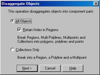

Подскажите, пожалуйста, как реализовать разъединение объектов для MapBasic 6.0, ведь "Objects Disaggregate Into Table <...>" не работает. Мои собственные попытки реализовать не работают для случаев, когда в полигонах есть вырезы, а в них еще есть полигоны ("острова")...

Когда делаешь разъединение через меню МапИнфо (7.5) или через окно MapBasic'а - все отлично происходит. Вложение - два слоя (таблицы), в первом - один объект, во втором - он же, но после разъединения штатными средствами МапИнфо 7.5. Это же надо реализовать на МэпБэйсике 6, если это возможно и не слишком сложно. Пока у меня получается, но не все (см. первый пост).

А пока ответ очевиден - с версии 7.0 (или 7.5, что сомнительно), команда Дисагрегации - усложнилась. В ней добавился уровень до которого надо разобрать объект. Теперь их два -, или вернее даже 3. Сравните синтаксис с тем, который прописан в вашем Help'е (это от 9.0):
Objects Disaggregate [ Into Table name ]
[ All | Collection ]
[ Data column_name = expression [ , column_name = expression ... ] -

Вот пришло в голову. Если команда руками в окне MapBasic'а в самом MapInfo - работает, то попробуйте обойти кодирование MB строк в команды, специфичные именно для 6.0 -
перешлите сформированную строку команды на выполнение самой MI с помощью
command - это тестовая строка команды, которая у вас работала правильно
Run Command command -

Disaggregate нет ни в хелпе, ни в самом МВ 6.0 (судя по сообщениям о неизвестном операторе), но с помощью Run Command все сработало. Спасибо!
