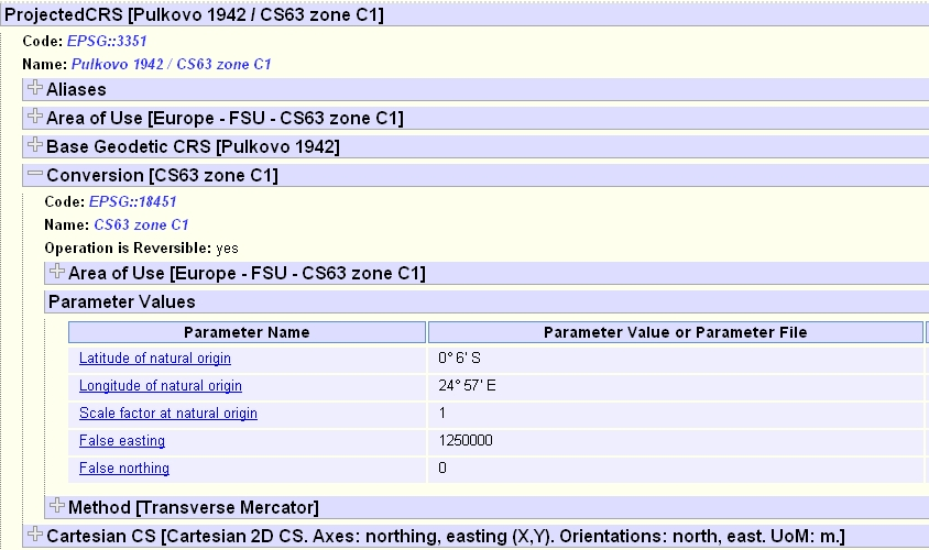

ArcGIS и EPSG говорят, что смещение идет путем задания начальной параллели, на-пример,
Code:
EPSG::2936
Name:
Pulkovo 1942 / CS63 zone A2
Вопрос, в том, являются ли эти два способа задания смещения эквивалентными? Или нет?

Andrey1 писал(а):В параметры расчёта СК63 "начальная параллель" не входит, а входит смещение по X (на север), несколько другая штука.
Дорогие коллеги,
ну ответьте все же мне, если "начальная параллель" НЕ входит в число этих самых параметров, то почему EPSG и ArcGIS, на областях (не субъектах РФ, а областях действия), приводят это самое смещение, а False Norting не приводят.
Весь вопрос в том и соcтоит, сколько параметров надо учитывать в своей эмпирической работе. И какова погрешность, если вместо False Norting берешь смещение параллели, или наоборот.
