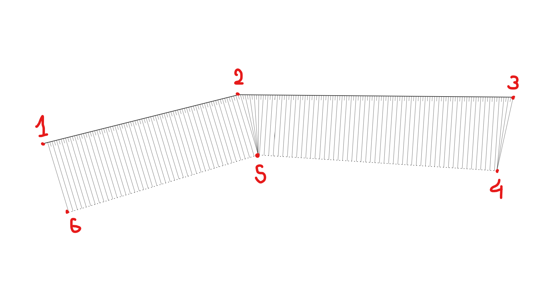

Слой должен быть полигональным и в нем должно быть обязательно поле "top", тип Integer. Рисовать надо начинать с одной из крайних точек бровки. Номер вершины, которая будет последней на бровке, надо записать в поле "top".
Снимок экрана 2025-04-24 135421.png (105.49 КБ) 9190 просмотров
На скрине показал порядок указания вершин полигона. В поле top в данном случае пойдет значение "3".
