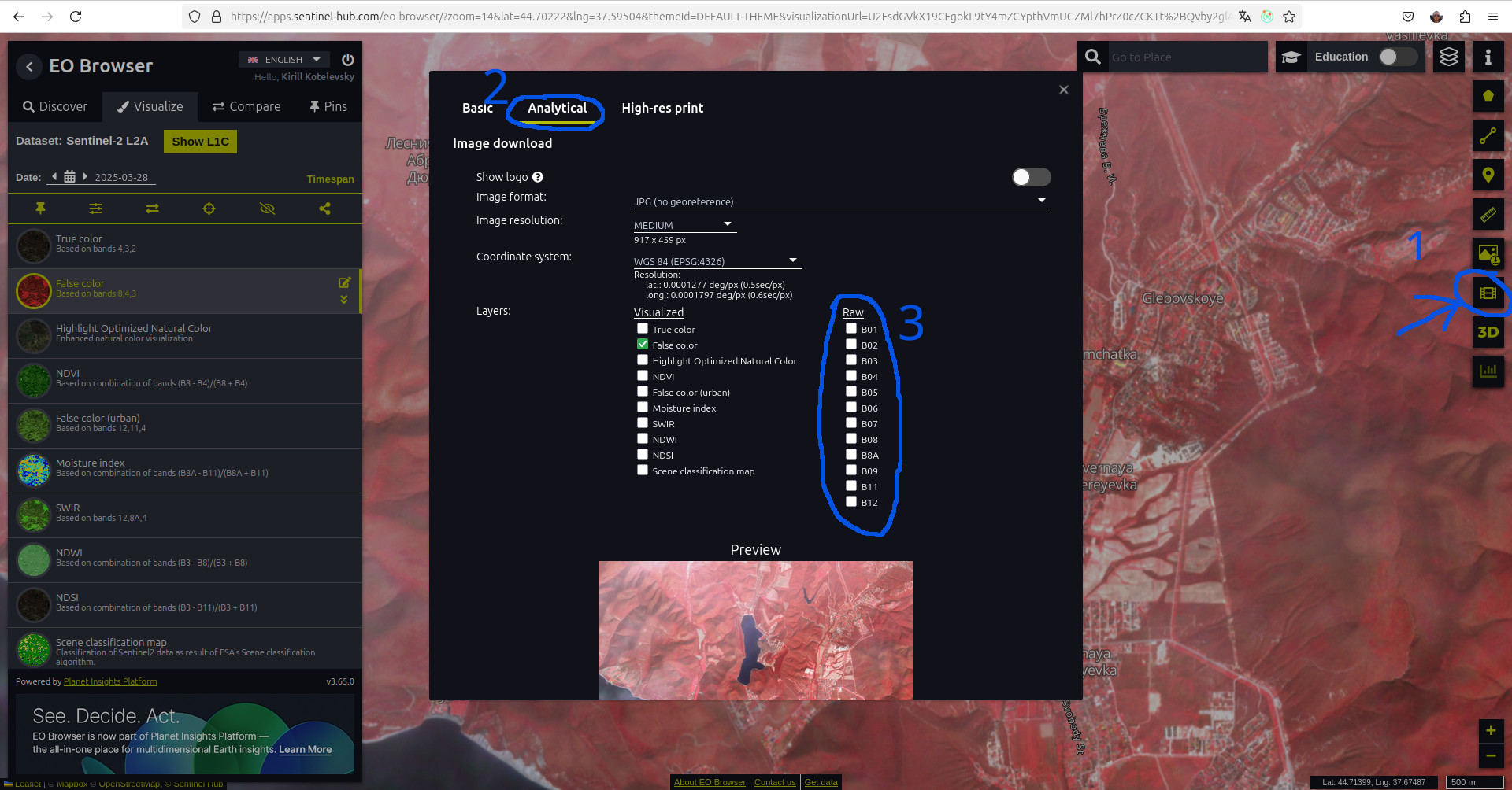

К сожалению, европейское космическое агентство запретило скачивание снимков. Но можно зайти на портал по адресу https://apps.sentinel-hub.com/eo-browser и, зарегистрировавшись, выбрать интересующую вас область, после чего скачать именно тот фрагмент, который отображается в окне просмотра. Справа, где инструменты Линейка, 3D и прочие, есть кнопка "Скачать изображение".
Без имени.jpg (411.64 КБ) 7345 просмотров

Только имейте в виду снимки RAW не годятся для обработки (это сырые, не те классические банды которые обычно используются).
