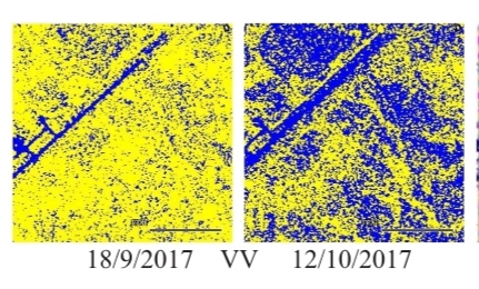

Подскажите, пожалуйста, как выделить на радарных изображениях разные типы поверхностей. Конкретнее как в SNAP сделать как на приклепленном рисунке. Где синий цвет - КОР (коэффициент обратного рассеяния) меньше какого-то порогового значения, а желтый - КОР больше.
Изображения после пороговой обработки

Может, геокодировать в наземные координаты, сделать geotiff и дальше работать уже в Oasis montaj/Surfer/Arcmap?
Я работаю в Гамме, технически у них есть программа, маскирующая растр (когерентность, например) в заданном диапазоне значений.
