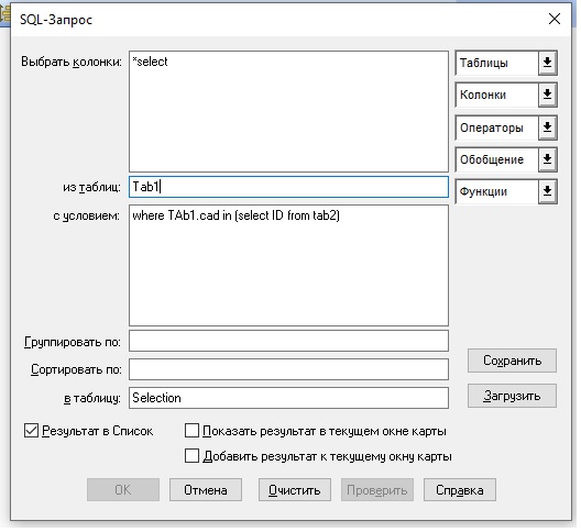

3) SQL запрос4) Сохранить res как таблицу на диск, там результатКод: Выделить всё
select * from Tab1 where TAb1.cad in (select ID from tab2) into res
Можно и delete аналогично замутить, но тогда можно случайно дел наделать.
- таким образом?
- скрин.jpg (55.38 КБ) 8639 просмотров
- Сообщения: 4187
- Репутация: -445565592
- Ваше звание: программист
Re: выбор объектов из одной таблицы
почти, после звездочки select убрать (он слева написан, по русски, "Выбрать колонки"), и поле "в таблицу" (которое в русской версии вместо into) написать имя таблицы для результата. Должно работать.
