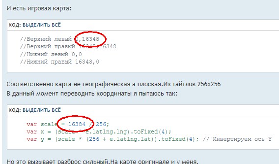

И есть игровая карта:
  //Верхний левый 0,16348
  //Верхний правый 16348,16348
  //Нижний левый 0,0
  //Нижний правый 16348,0
Соответственно карта не географическая а плоская.Из тайтлов 256х256
В данный момент переводить координаты я пытаюсь так:
    var scale = 16384 / 256;
    var x = (scale * e.latlng.lng).toFixed(4);
    var y = (scale * (256 + e.latlng.lat)).toFixed(4); // Инвертируем ось Y
Но это вызывает разброс сильный.На карте оригинале и у меня.

А вот не в этом ли проблема, в вашем первом сообщении какое значение верно, 16384 или 16348?
16384 больше похоже на бинарную истину. Попробуйте перепилить leaflet на 16384

А вот не в этом ли проблема, в вашем первом сообщении какое значение верно, 16384 или 16348?game1.jpg
Хммм...верный в обще 16348... ща попробую...

Топлю за 16384! Может везде в проекте ошибка. 16348 - какая то несуразная цифирь, не логичная

USide
Сообщения: 10
Зарегистрирован: 27 май 2024, 11:11
Откуда: СПБ
Re: Leaflet конвертирование координат
Сообщение USide » 28 май 2024, 13:25
Оййй блин...я точно слепой...
Проставил везде 16384 но все равно съезжает...магия
P.S а ща вроде совпало...спасибо позже дома буду проверю основательно...вот я слепой... :roll:
AlexRomantsov
Сообщения: 447
Репутация: 168
Ваше звание: хм, сам не знал
Откуда: Томск
Сообщение AlexRomantsov » 28 май 2024, 14:01
Давайте пойдем простым логическим ходом. Все пирамиды тайловых сеток, что в картографии, что в играх, создаются удваиванием, от уровня к уровню. В т.ч. на источнике /dayz/maps/deerisle/5.3/satellite/{z}/{x}/{y}.webp.
В уровне {z}=0 - 1 тайл (весь глобус). В уровне {z}=1 - 2 ячейки сетки на каждой оси (по 2 тайла по {X} или по {Y}). В уровне n (видимо последнем, самом крупном игровой карты) - 16384 ячейки на оси (2 в степени 14).
Последний раз редактировалось AlexRomantsov 29 май 2024, 05:01, всего редактировалось 1 раз.
USide
Сообщения: 10
Откуда: СПБ
Сообщение USide » 28 май 2024, 15:26
AlexRomantsov писал(а):
28 май 2024, 14:01
Давайте пойдем простым логическим ходом. Все тайловые сетки, что в картографии, что в играх, создаются удваиванием, от уровня к уровню. В т.ч. на источнике /dayz/maps/deerisle/5.3/satellite/{z}/{x}/{y}.webp.
Хм примерно суть я понял,но не очень понял как это применить)Ща буду проверять правки)
