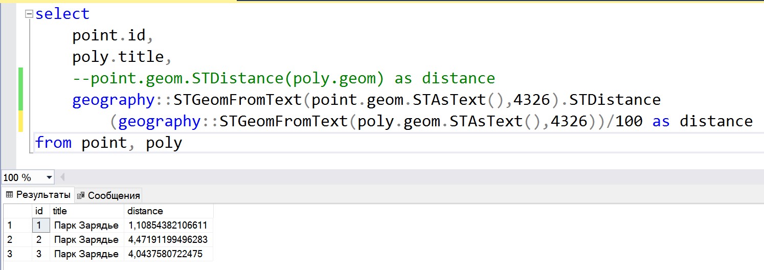

В QGIS создал 2 слоя point - точки и poly - полигоны в EPSG4326, далее забросил их в БД
Задача: Получить SQL запросом расстояние в километрах от каждой точки до полигона.

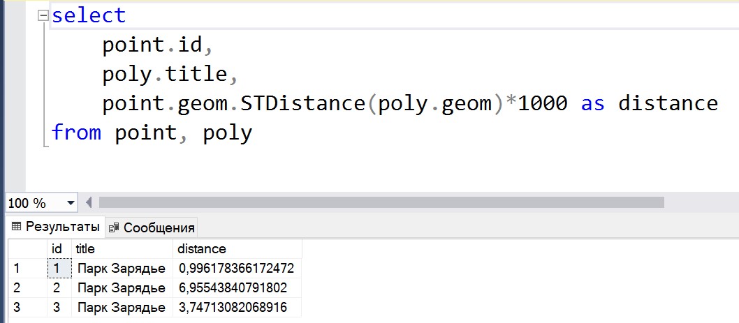

В QGIS получается одно расстояние, а в запросе через STDistance другое, прошу подсказать как получить корректное расстояние?
Колонки с геометрией добавились в MSSQL как тип geometry, может их надо конвертировать в geography?
SQL запрос и дистанция от точки до полигона

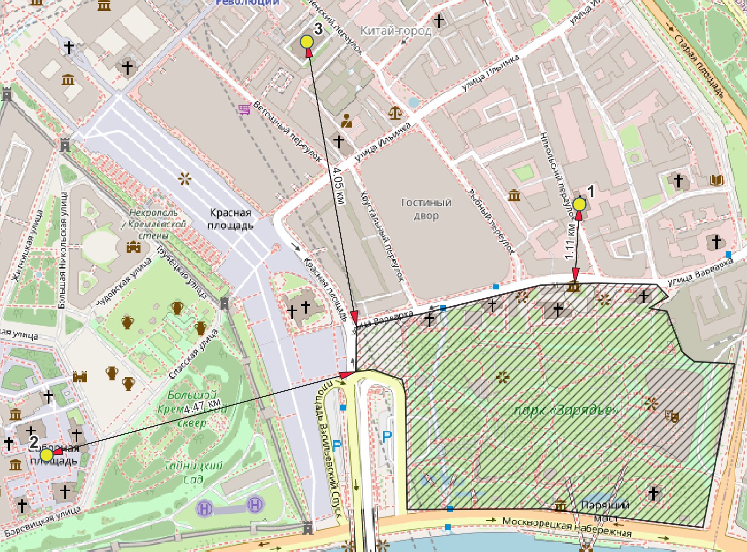

Расстояние на карте в QGIS

подозреваю, что расстояние у вас в градусах. Чтобы считать на Земле, нужно geography
Из мануала
SQL Server supports two spatial data types: the geometry data type and the geography data type. The geometry type represents data in a Euclidean (flat) coordinate system. The geography type represents data in a round-earth coordinate system

Может подскажите как из QGIS залить данные в MSSQL с типом geography т.к. он по умолчанию всю геометрию заливает с типом geometry - или так и должно быть, а при расчёте расстояния динамически конвертировать в geography?

либо писать свою функция, либо трансформировать в метровую СК

Искомого результат удалось достичь путем конвертации геометрии из geometry в geography, но текст запроса получается монстоидальным, да и зачем эти не нужные действия. Остался вопрос как изначально загрузить данные в базу с типом geography?

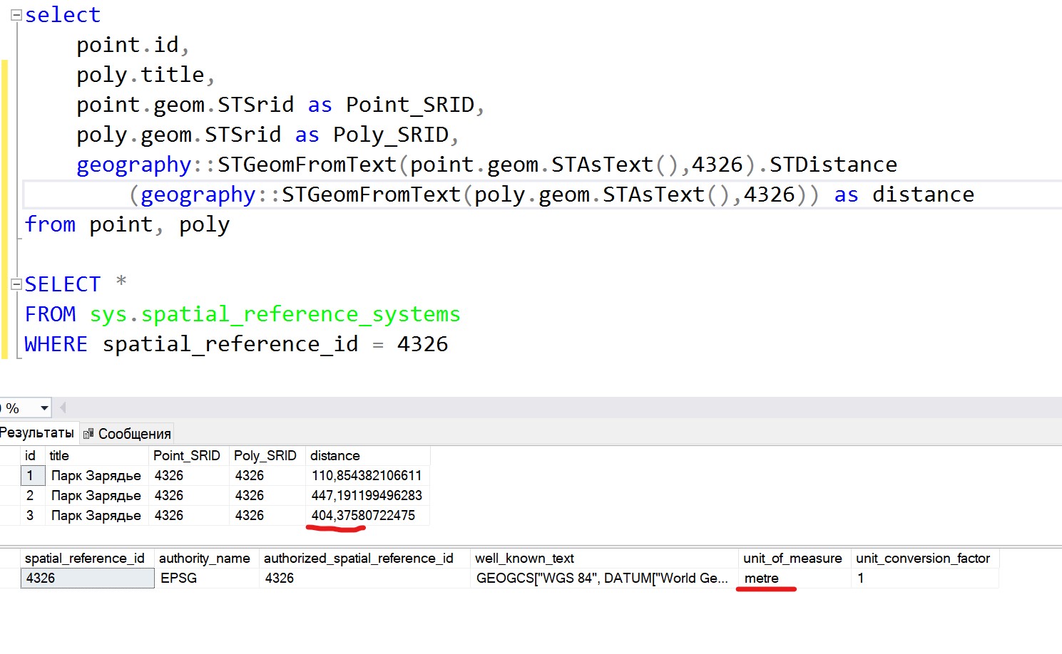

Ты ведь понимаешь что это не километры или метры?
The result is expressed in the unit of measure defined by the Spatial Reference Identifier (SRID) of spatial data.
https://learn.microsoft.com/en-us/sql/t ... rver-ver16

Смотрю единицу измерения в SRID=4326 написано метры, но в результате запроса не понимаю что?

Не верь глазам своим, не знаю что они курят в Microsoft но единица измерения длины в 4326 всегда была градусы, во вторых там проекция не эквидистантная, в третьих - "STDistance() возвращает самое короткое значение LineString между двумя типами geography."

Возьми для сравнения Московскую СК и посчитай в ней

На карте при отображении надписи не верно пересчитывал метры в километры делил на 100, а не на 1000, запутал себя и людей, прошу прощения :oops:
На карте в начале поста, если отобразить расстояние в метрах, так и получается как в последнем SQL запросе!
