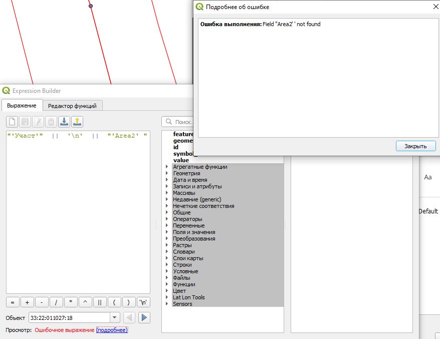

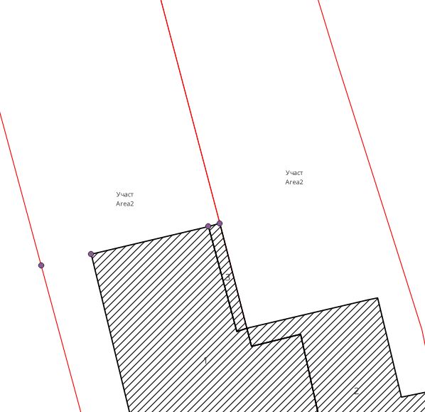

Здравствуйте! По выражению 'Участ' || '\n' || 'Area2' получилось подписать, но только название столбцов.

А должен был надписать Участок N1, площадь такая то. Участок N2, площадь такая то.

двойные кавычки используйте

Не находит поля

Все понял!!!! Спасибо всем огромное!
