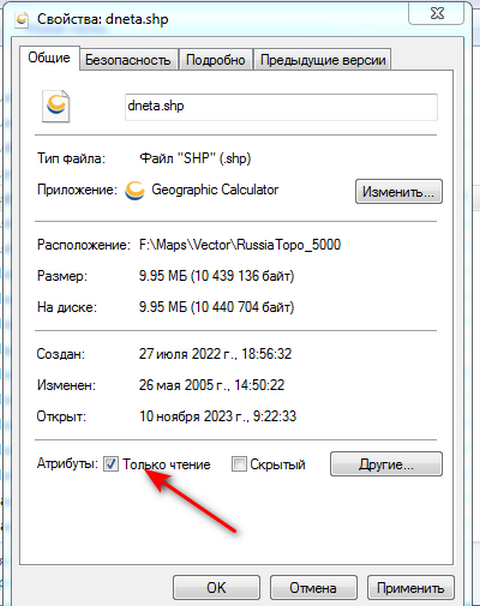

Re: Как вставить часть полигона с слоя 1 в слой2
Извините за дебильный вопрос. А у Вас не так случайно?
