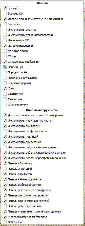

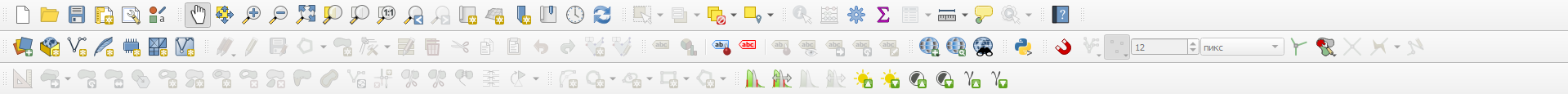

Здравствуйте! Много раз делал привязку растров стандартным инструментом QGIS. Панель инструментов вроде бы так и называлась "привязка растров", а сам инструмент имел иконку в виде пиксельной сетки, по клику открывал новое окно, где можно было открыть растр, указать точки привязки, настроить параметры трансформации, систему координат. Где оно? Сейчас установлены две версии QGIS - 3.34 и 3.36. Панели инструментов этой нету, самого инструмента нигде найти не могу. Скриншоты моей панели инструментов и список доступных панелей прикладываю во вложения. Подозреваю, что что-то сломалось, была как-то подобная ситуация с меню "вектор", которое вообще пропало.

Инструмент переехал в Меню - Слой - Привязка растра

Искреннее мерси! Сильнее всего раздражают именно такие ситуации, когда известная функция куда-то запропастилась)
