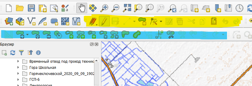

Добрый день! Недавно перешёл на новую версию QGIS из-за смены компьютера, столкнулся с тем, что не могу найти функционал по созданию окружностей, прямоугольников, треугольников. Раньше, в версии 3.8.x, эти инструменты были доступны из меню "Парвка". Дословно не помню, но что-то вроде "создать окружность по двум точкам", "создать прямоугольник" и т.п. Подскажите пожалуйста, куда запрятали этот функционал? или может это у меня какой-то модуль стоял?

Это наверное в панелях, надо включить Меню - Вид - Панели инструментов - Панель инструментов оцифровки
Я там уже искал. Там есть "Инструменты оцифровки" (жёлтым выделил на скрине) и "Дополнительные инструменты оцифровки" (синим выделил). А вот именно инструментов создания простых геометрических фигур там нет.

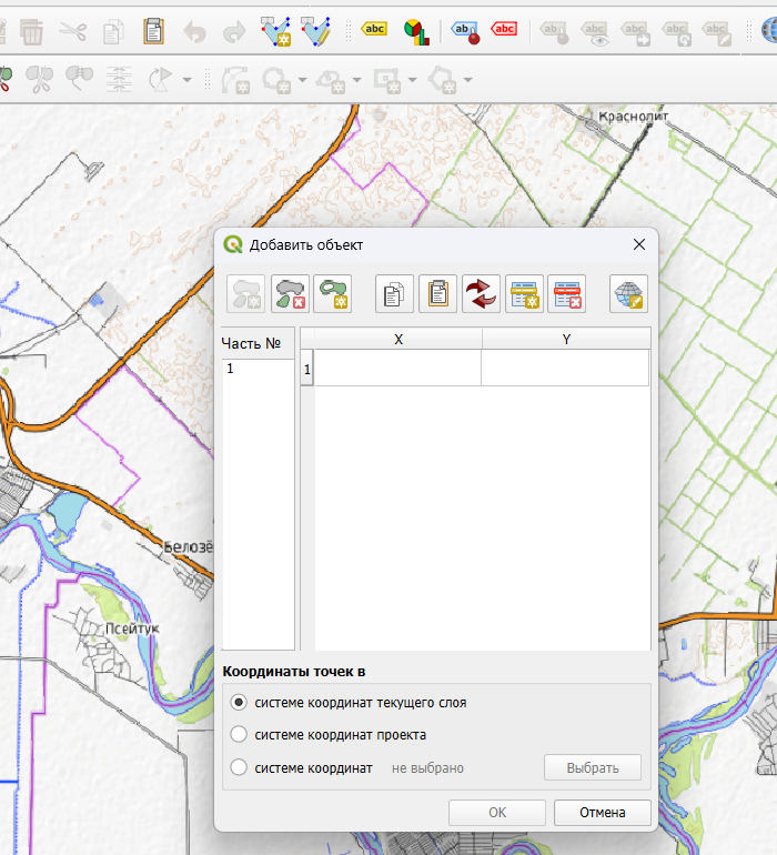

Возможно это плагин (модуль) NumericalDigitize

AlexRomantsov писал(а):
05 дек 2023, 08:53
NumericalDigitize
Плагин прикольный, но к сожалению тоже не то, что я имею в виду(
Здесь можно по координатам объекты создавать, а там было прям из меню "Правка", типа как в автокаде, максимально простые геометрические фигуры.
