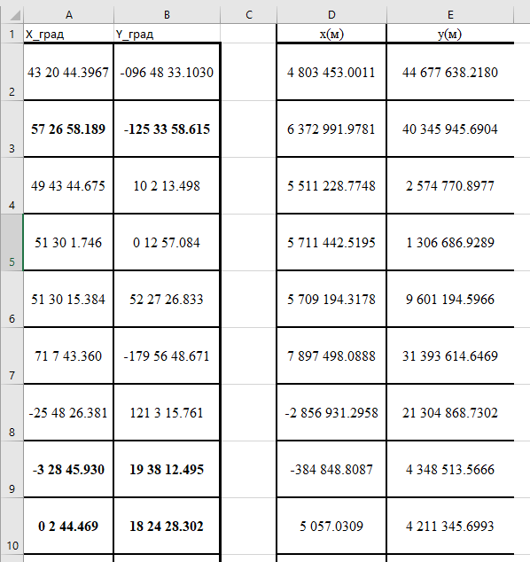

У меня есть координаты точек такого формата. Аркгис как-то неправильно их читает. Известно, что это проекция ПЗ-90.11. Какой формат ему нужен?

если градусы - то надо пересчитать в десятичные градуса, если метры - убрать пробелы и при отражении указать проекцию

интересно это координаты одной точки в град и м или для каждой точки в разных координатах :shock:
