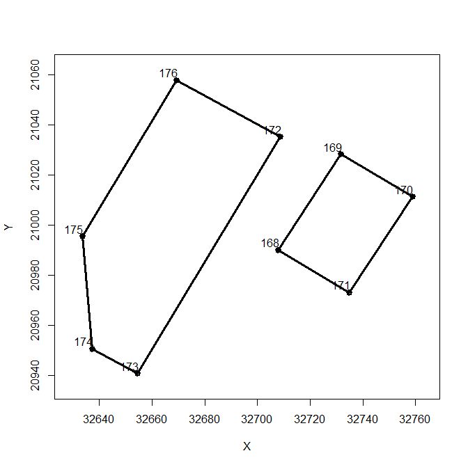

несколько вопросов ...
1) участок совпадает с картинкой ниже (форма, направление осей X,Y)?
2) в свое время была выложена в свободный доступ выгрузка ПКК на 2016 год (1705_cad_parcel.zip), поищите в ней по номеру, он там должен быть, судя по дате

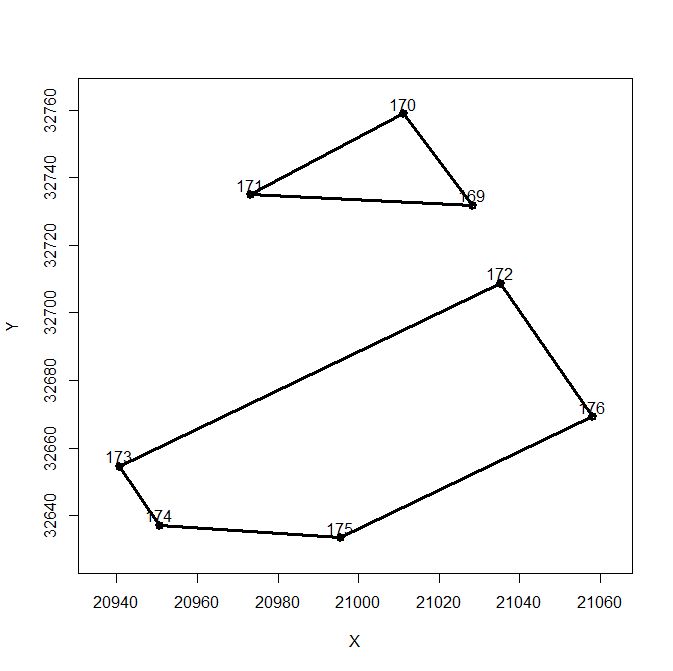

выписка бумажная, если увеличить, все видно. Но она кривая, пропущена точка 168 (она восстанавливается из дирекционного угла и расстояния). Должно быть так:
