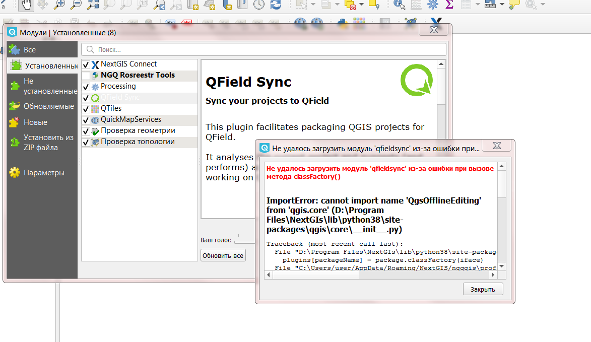

Всем привет! Нужна помощь! При установке на Nextgis QGIS 3 плагина Qfieldsync и подобных вылетает ошибка Pythion "Не удалось загрузить модуль 'qfieldsync' из-за ошибки при вызове метода classFactory()". Пробовал включать и отключать модуль Processing - результата нет. Также запускал в разных ос Windows 7 и 10 - это естественно ничего не меняет. Писал в поддержку ответили: мол некоторые плагины могут не работать(. При установке в обычную Qgis 3.22.16 все исправно работает. Хочу узнать почему так происходит? Но, по моим предположениям, виноват именно Pythin 3.8 вместо нативного для версии Qgis 3.24 (версия, на которой построен Nextgis QGIS 3 ) - Python 3.9.5 :wink:

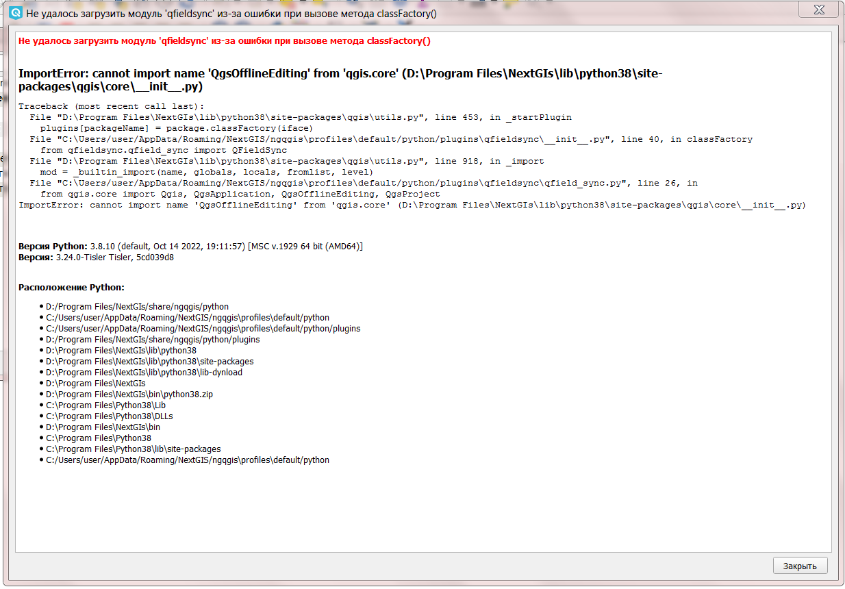

Начните с того, что покажите сообщение об ошибке - целиком

В прикрепленном логе оно имеется, но дабы не возникали споры прикреплю скрин отдельно :arrow:

пардон, увидел log.txt
надо смотреть QgsOfflineEditing, модуль зависит от него
https://qgis.org/pyqgis/3.0/core/other/ ... iting.html
можно глянуть в исходника NGQ есть ли он там, если нет, то версия питона непричем, просто выкинута часть кода (это нормально)

Спасибо за направление! Но как оказалось модуля в исходниках NGQ к сожалению не нашел(. Возможно плохо искал, но во всяком случае в панели управления модулями его там нет. :wink:

скорее всего он просто не собирается, это нормально, NGQ - своя сборка QGIS и она специально облегчена, у компании свои средства мобильной работы, зачем ей поддерживать другие...
в целом непонятно почему решения от другого вендора вот так легко попали в ядро QGIS, почему выбрали их, а не какие-то еще, думаю это временно и все это выпилят и в оригинальном

Хорошо, но точно также на актуальных ос получается ошибка, модуль QgsOfflineEditing является же модулем ядра Qgis? Конечно, не мое дело зачем его не добавили в дистрибутив, но все же как его можно туда добавить? Дабы все работало, естественно).
Re: Nextgis QGIS 3 Не работают некоторые плагины.
Сообщение Максим Дубинин » 11 окт 2023, 01:30
если не разработчик, то никак, только ждать, возможно возникнет необходимость и разработчики это сделают
