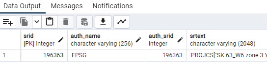

Я создал пользовательскую СК в PostgreSQL

и создал таблицу с геометрией в этой СК

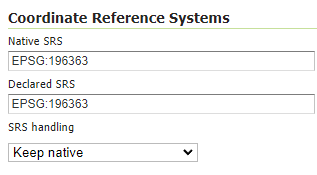

Затем я создал новую рабочую область, хранилище и слой на геосервере и в настройках слоя выбрал свою пользовательскую систему координат.
