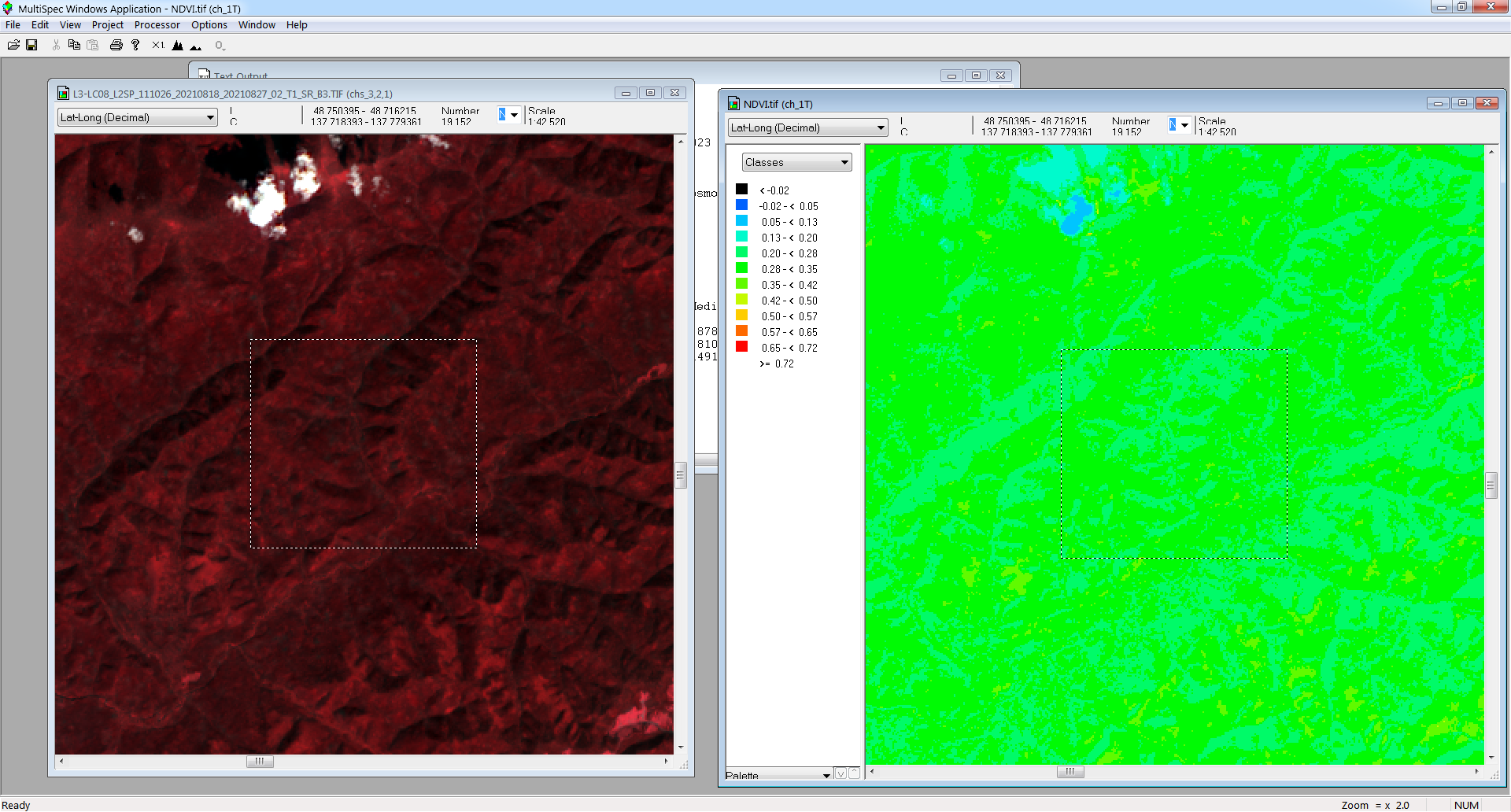

Re: Странный результат при расчете NDVI по Landsat 8
По-моему нормальные значения. Низковатые, но не перевёрнутые

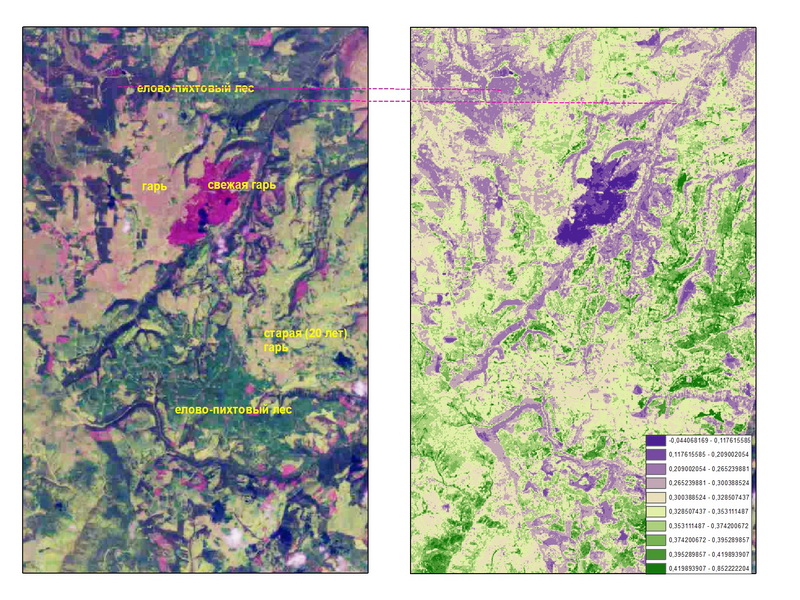

Да нет, перевернутые, см картинку
судя по картинке, на свежей гари 0. Остальное смотреть нужно за прошлые годы на разных спутниках. Этот фрагмент снимка выложите в GeoTIFF, чтобы посмотреть можно было, если снимки под рукой найду.Ostran2004 писал(а): ↑04 май 2023, 00:29Да нет, перевернутые, см картинку
Спасибо, не надо.
Посмотрел другие снимки Landsat - 5, 7, 8, для этой и соседних территорий (Юг Хабаровского края, Сихотэ-Алинь). Оказалось елово-пихтовые и другие темнохвойные леса высокой сомкнутости (полнота 0.7 и выше) из-за сильного затенения на нашей территории имеют низкие значения NDVI, так как практически отсутствует подлесок и травяной покров, а так же лиственные деревья в первом ярусе. Как результат - значения NDVI 0.2 - 0.35, то есть для детектирования рубок и оценки лесовосстановления нужно или использовать иной сезон, или подбирать иные вегетационные индексы.
