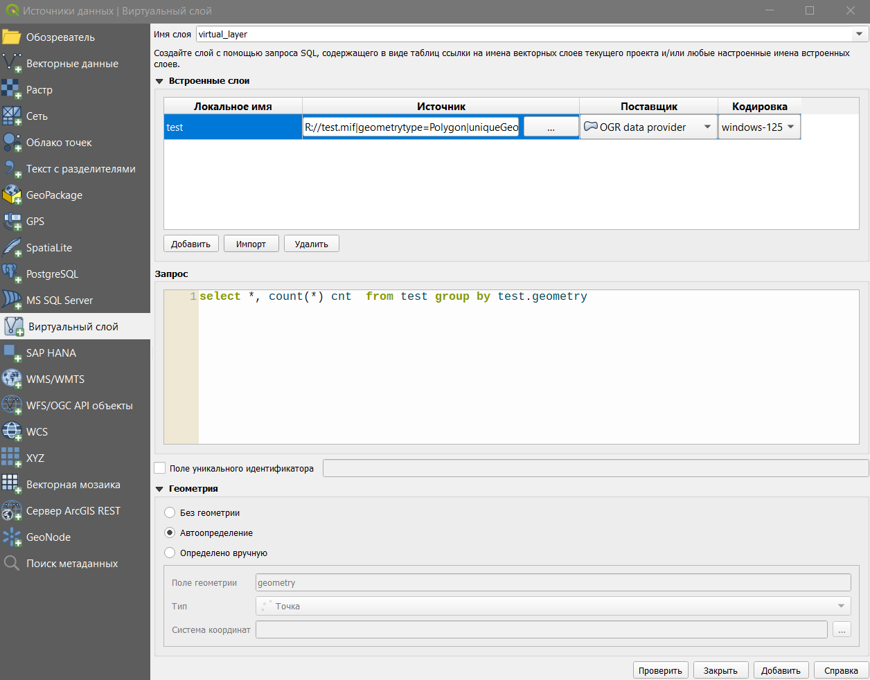

Если речь о дубликатах, не о пересечениях, то создайте виртуальный слой по SQL запросу
select *, count(*) cnt  from test group by test.geometry
Результирующий слой будет содержать поле cnt - счетчик дубликатов геометрии текущего объекта.
Диалог создания виртуального слоя:
