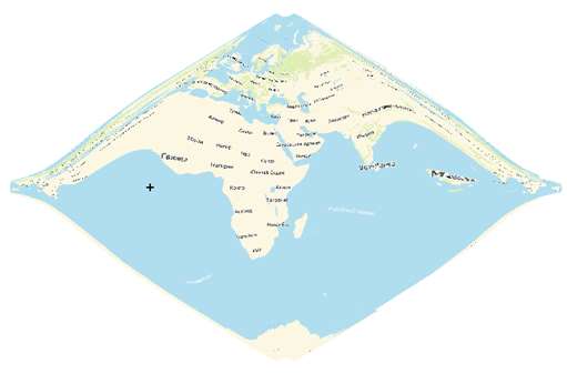

Liza
- Сообщения: 6
- Зарегистрирован: 02 мар 2023, 15:48
Re: QGIS подложки QuickMapServices и SAS.Planet
Russofed, крестик на карте должен попасть в район Московской области

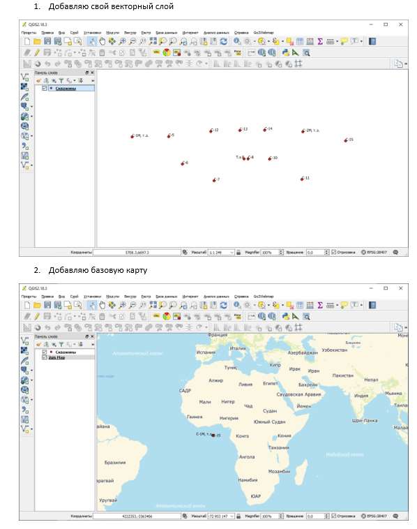

Liza
- Сообщения: 6
Russofed, добавила слой, потом карту через QuickMapServices
- скрин1.jpg (40.71 КБ) 4161 просмотр
AlexRomantsov
- Сообщения: 449
- Репутация: 168
- Откуда: Томск
"Свой векторный слой" на экваторе, не привязан к системе координат
Liza
- Сообщения: 6
AlexRomantsov, Добавляю в новый проект свой векторный слой, система координат у него "Pulkovo 1942 / Gauss-Kruger zone 7". Отключаю для проекта "перепроецирование на лету". Далее добавляю слой через QuickMapServices. Свой векторный слой попадает в район экватора. Как мне сместить и повернуть базовую карту в нужное место?
- Сообщения: 1195
- Репутация: 205
- Откуда: Ульяновск
Больше похоже, что координаты у вас не в пулково
