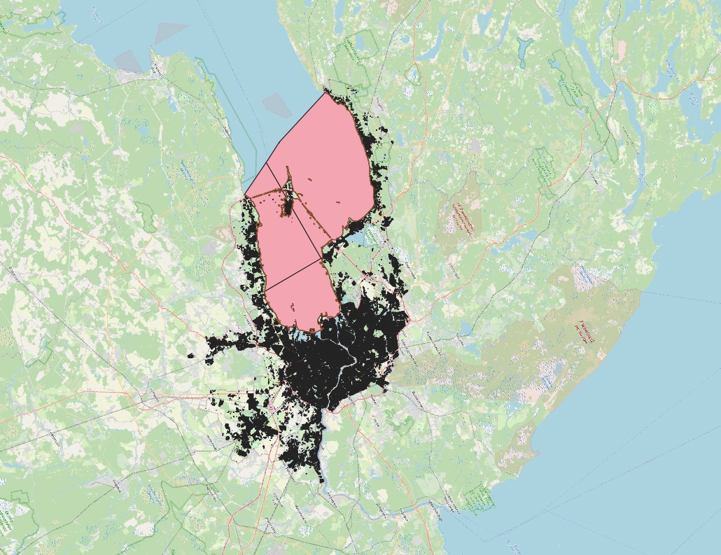

Добрый вечер! Работаю в QGIS с картой Санкт-Петербурга и мне необходимо использовать те векторные инструменты, которые работают с расстоянием в метрах. Для этого я решила перепроецировать все свои слои и карту в одну систему координат, North Pole LAEA Russia. Однако возникла проблемы: слои переносятся криво, на карте они отображаются неадекватно, хотя я делала все по инструкциям, перепроецировала в одну систему координат.
Снимок экрана 2023-02-22 013315.jpg (251.26 КБ) 2993 просмотра

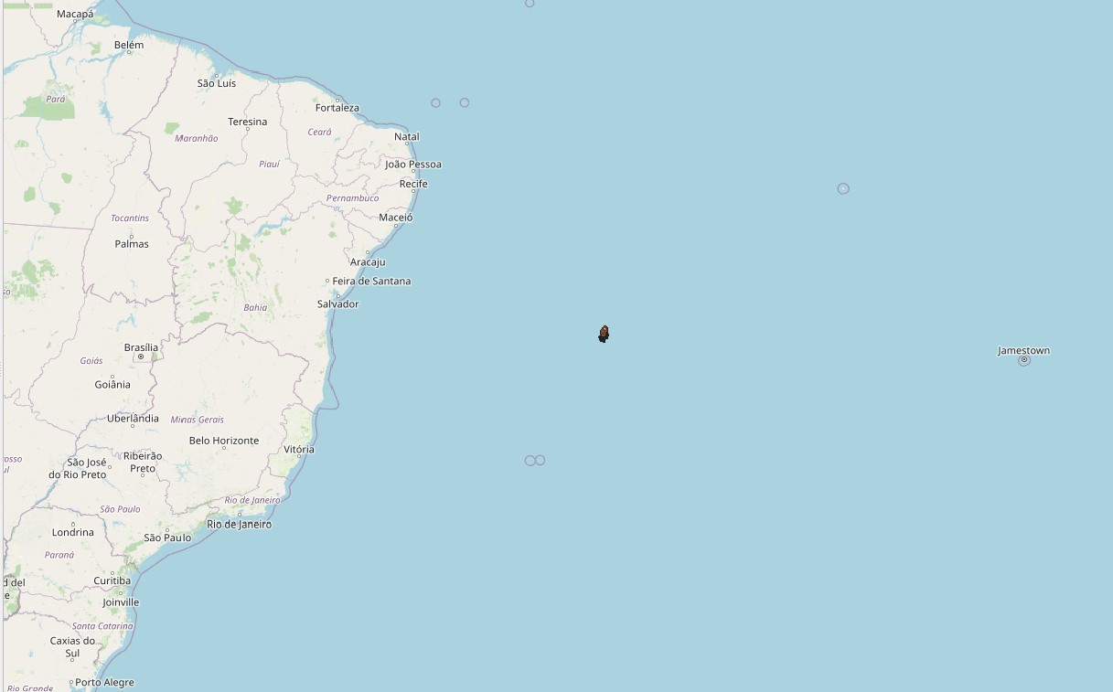

Когда я подключаю слой OSM стандарт и его перевожу в North Pole LAEA Russia, все мои объекты территориально располагаются около Южной Америки (в другой системе координат все было отлично и точно).
Снимок экрана 2023-02-22 013539.jpg (71.63 КБ) 2993 просмотра
Подскажите, пожалуйста, с чем может быть проблема? Прилагаю скриншоты, где видны искажения. Большое спасибо за помощь.
Учитывая, что центральный меридиан выбранной проекции 90°, а долгота объекта 30°, слои перенесены прямо и на карте отображаются адекватно.

слой OSM стандарт перевожу в North Pole LAEA Russia
Система координат "OSM стандарт" вот такая: EPSG:3857 "WGS 84 / Pseudo-Mercator". Указывать, что она какая-то другая, очень плохая идея, слой будет отображаться неверно.

Проблема в выборе системы координат. Хорошо бы использовать какую-то проекцию с центральным меридианом поближе к 30°. Наример, EPSG:21310 "GSK-2011 / GSK 3GK CM 30E".

Спасибо Вам огромное за помощь! В этой системе координат все заработало.
