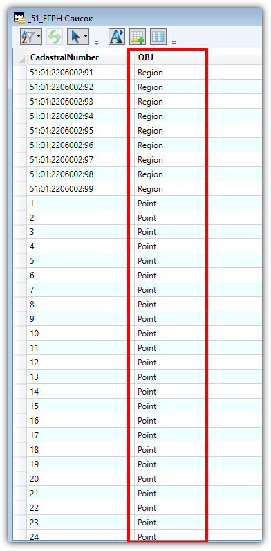

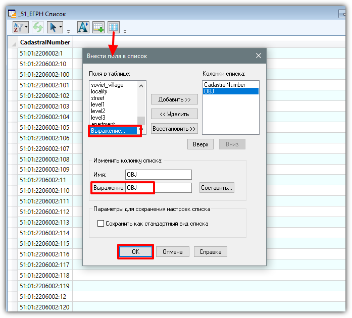

Сообщение MI user » 30 янв 2023, 13:55
Alekseevich писал(а):
30 янв 2023, 12:30
если нужно удалить не все объекты, а,например, только точечные объекты.
Если нужно найти/выбрать точечные объекты, то можно открыть таблицу в режиме просмотра записей (не в карте), затем нажать кнопку "Отобрать поля", в левом блоке "Поля таблицы" выбрать "Выражение", в открывшемся окне ввести OBJ и дважды нажать OK. В итоге в списке атрибутов появится новая колонка с типом геометрии графического объекта - можно сделать сортировку и легко выбрать нужные записи.

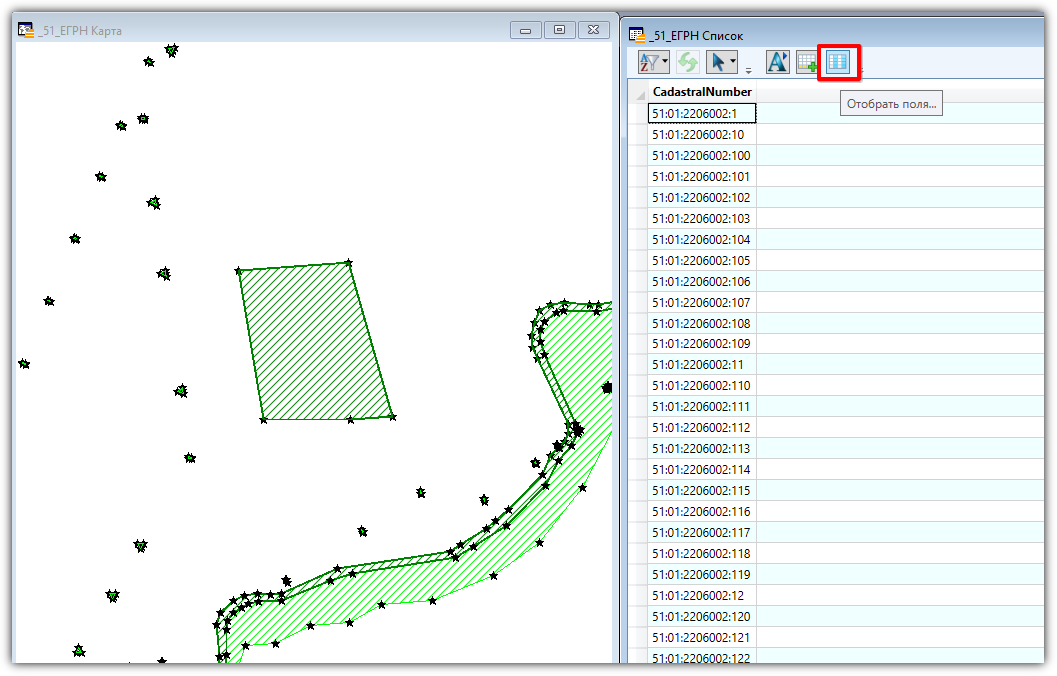

Для версии MapInfo 15 так:

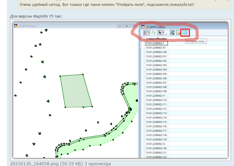

А как добавить вот эти кнопки?
Это стандартные кнопки для окна списка MapInfo версии 15.
Для новых версий с интерфейсом Ribbon возможно другое расположение кнопок, к сожалению, не имею возможности проверить.
