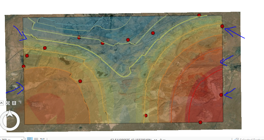

Мучаюсь второй день... Дело в том, что мне необходимо нарисовать карту распространения токсичных химических элементов вокруг техногенных отвалов. Данные из лаборатории у меня в эксель файле.
Когда я ввожу эти данные и провожу анализ с помощью инструментов, то программа рисует границу распространения строго по краям крайних точек на карте (рис. 1)
а мне нужно чтобы программа не ограничивала квадратной границей
(рис. 1)
чтобы анализ продолжался до исчезновения, а не заканчивался на границах...
Еще одна просьба, скажите пожалуйста как можно сделать так, чтобы изолонии содержали цифры?
Заранее Спасибо

Создать копии крайних точек, растащить их до нужной границы, повторить процедуру построения градиента.
PblCb писал(а):
08 янв 2023, 19:07
Если изолинии создавались на основании поля точек, то атрибуты должны перенестись в изолинии, встать на слой изолиний в меню выбрать labels, выбрать атрибутивное поле.
