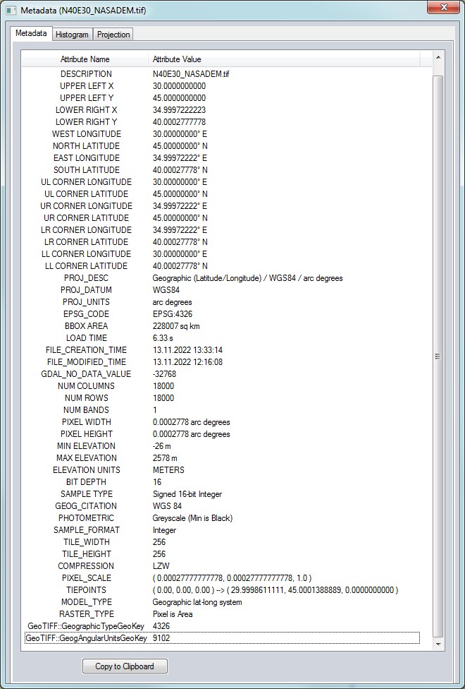

Скачал с opentopography.org свежие данные высот. В описании к файлам есть вот такое:
Horizontal Coordinates: WGS 1984 [EPSG: 4326]
Vertical Coordinates: Orthometric (EGM96) [EPSG: 5773]
Units: meter
Открываю файлик в GM, он ничего про EGM96 не говорит. Наверное, не знает.
Мне нужно делать какие-то дополнительные телодвижения, чтобы использовать данные в сугубо бытовых целях, например, чтобы они соответствовали системе координат GPS/GLONASS?

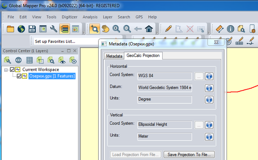

В GM должно быть так:
Только треки из навигаторов(GPX) и так по умолчанию в нужной СК:

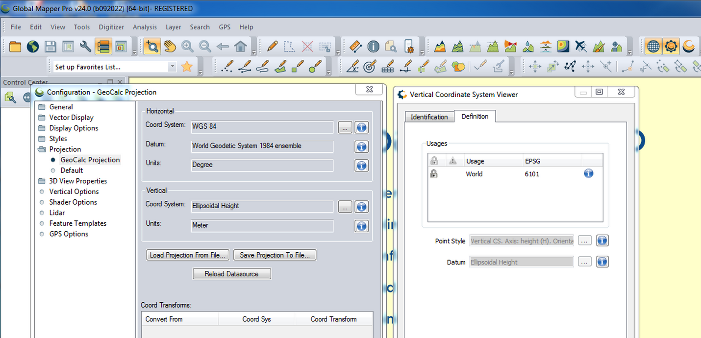

Наконец добрался до своих файликов. Включил GeoCalc, в метаданных появилась строчка VertDatum - None Specified. Попытался в опциях явно указать вертикальную систему координат (EGM96) [EPSG: 5773] вместо Ellipsoidal Height. ГМ стал говорить, что ему не хватает какого-то файлика для конвертации из wgs84 в egm96. Тут я впадаю в ступор. Мне ведь не надо ничего конвертить, я просто хочу ему сказать, что те данные, которые у тебя none specified, на самом деле egm96.
В общем, либо я что-то недокуриваю в переводе высот из ортометрических в эллипсоидальные, либо одно из двух.
Как мне использовать эти данные в приложениях, которые ничего кроме wgs84 не знают?

ReAlex, Не надо EGM96! Я же дал скрин, что должно быть. Именно Ellipsoidal Height.
