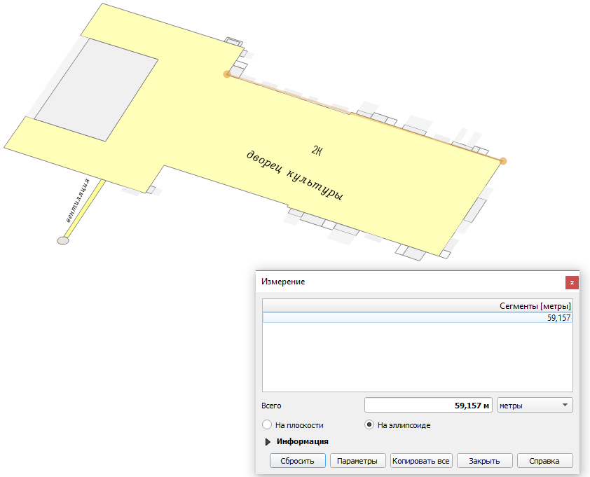

Так отображается в местной СК:

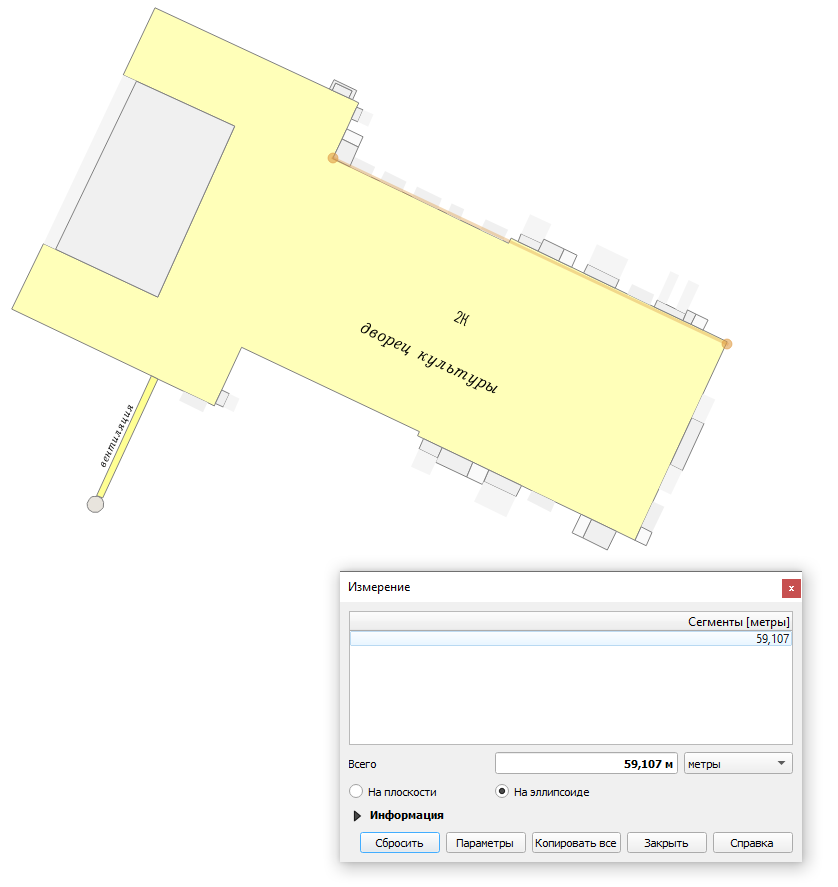

Так в WGS84:
(Так как только учусь - не силён в терминологии и в теории СК, прошу сильно не пинать)
