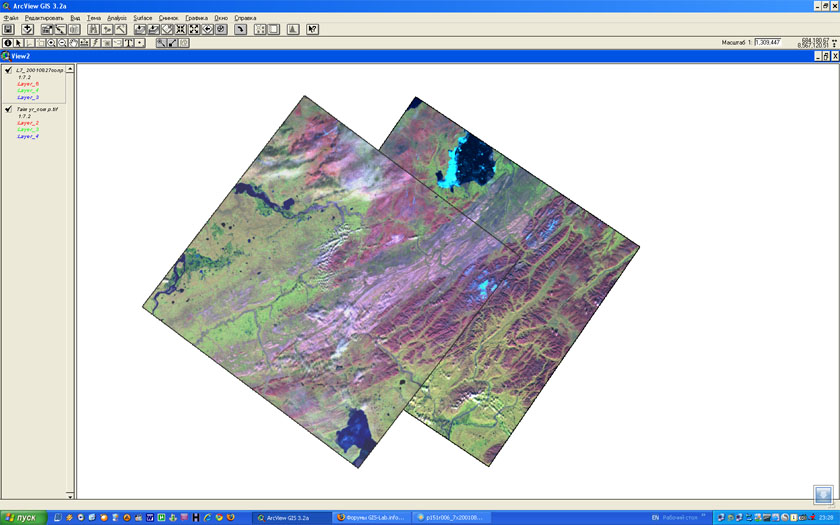

Есть два изображения Landsatс почти с соседних витков: p149r006_20010829 и p151r006_ 2010827[attachment=0]Lands.jpg[/attachment]. Значительное перекрытие. Можно-ли каким либо способом получить стереоизображение? Есть ENVI, Erdas, Idrisi, графические пакеты. Нужна плодотворная дебютная идея!
Картинку прилагаю

Идея такая – для стерео нужно не просто два снимка, а чтобы эти снимки были сделаны под разными углами.
