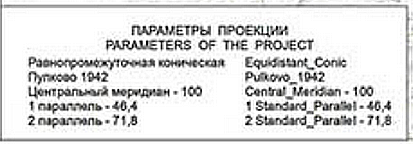

Суд по легенде, к-рую я увидел на геологических картах из сборника, где представлены ОСР-2016, это равнопромежуточная коническая. Вот скрин куска легенды с параметрами:
Re: Система координат ОСР 2016
Добавлено: 25 окт 2022, 17:42
Ой! Почему-то 2 скрина влезло.

tikhpetr, задумался: центральный меридиан - 100 градусов - это понятно, на этих картах он действительно строго вертикальный. А что такое 1 и 2 параллели?
Добавлено: 26 окт 2022, 10:00
Iggi1981 писал(а):
26 окт 2022, 09:48
это параметры равнопромежуточной конической проекции (где конус пресекает эллипсоид, насколько я помню). Ниже она приведена в формате PROJ (с другими параллелями и центральным меридианом - тоже подбирал под какую-то карту). Поиграйтесь, может попадете
"+proj=eqdc +lat_0=64 +lon_0=90 +lat_1=52.5 +lat_2=66 +x_0=0 +y_0=0 +ellps=krass +towgs84=24,-123,-94,0.02,-0.25,-0.13,1.1"

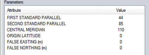

Добавлено: 26 окт 2022, 11:55
Насколько я помню, в подобных( не в геометрическом смысле) проекциях ЦМ и 1-я, 2-я (иногда называются стандартные)параллели выбираются для удобства визуализации. Представьте, что вы указываете ЦМ Гринвич. Вся наша необъятная Родина завернется вправо и вверх в окне программы. Аналогично с параллелями. Я лично выбираю такие параметры:
