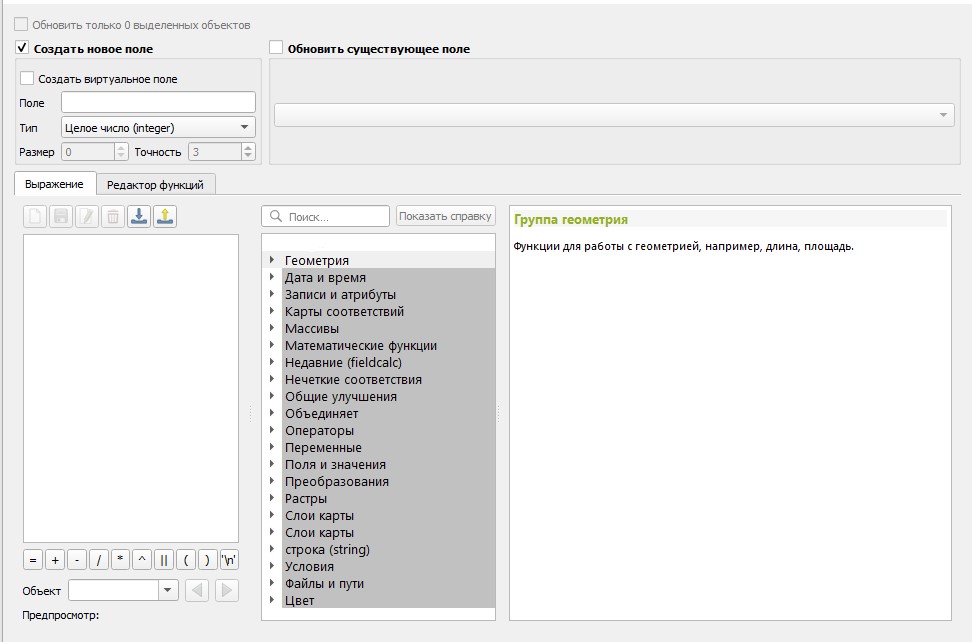

Добрый день.
Обращаюсь к Вам с таким вопросом.
Ищу примеры применения разнообразных функций (или хотя бы базовых функций) для выполнения различных задач. Мне это нужно для понимания того, как эти функции работают, как их можно друг с другом использовать для той или иной задачи.
Может кто-то ведет себе отдельный дневник по использованию функций. Я смотрел стандартную справку по функциям в QGIS и искал в интернете, но это не совсем то, что мне нужно.
Заранее всем благодарен.

Функции калькулятора полей - это очень объемная тема. Как по мне, гораздо продуктивнее её изучать на практических примерах именно из вашей практики, поскольку этот калькулятор можно использовать для очень широкого круга задач - создание подписей, расчет значений атрибутов, формирование стилистики отображения, модификации геометрии... Это как Эксель - мощнейший инструмент, множество функций которого в конкретной практике могут даже не пригодиться. К тому же самая мощь калькулятора полей - в комбинировании этих функций. А примеры использования есть в окошке справа.Yevgeniy Podol'skiy писал(а): ↑08 мар 2025, 11:22Добрый день.
Приведите задачу, для которой вы хотели бы использовать калькулятор полей, а мы скажем, как это сделать (если это вообще возможно).
