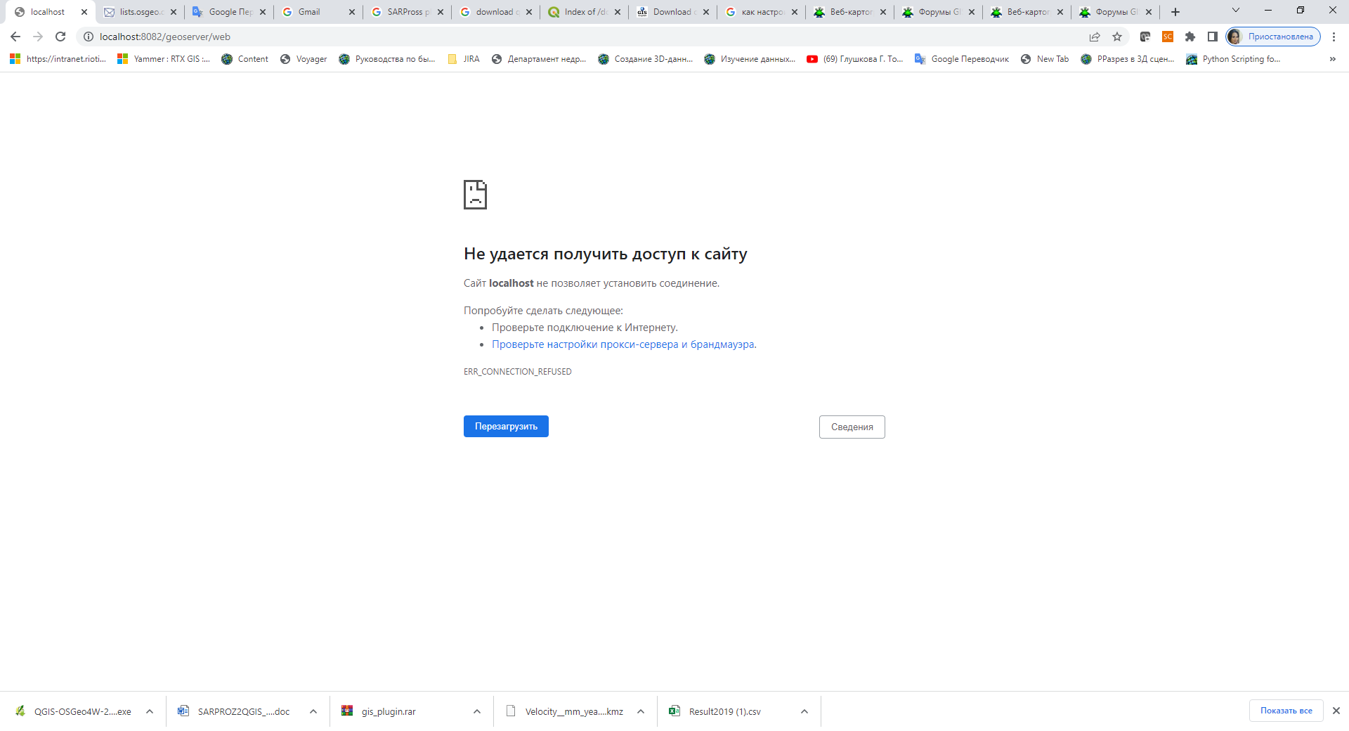

Доброго времени суток. Я только начинаю изучать GeoServer.
У меня такая проблема, я установила Геосервер, но когда открываю у меня выходит ошибка (скрин прикрепила).
Подскажите, какие настройки надо сделать?

Посмотрите лог геосервера, последние сообщения, он стартанул успешно? А порт точно 8082? Попробуйте 8080 в адресе. Порт также указан в логе. Последние два сообщения:
2022-09-07 08:40:59.153:INFO:oejs.AbstractConnector:main: Started ServerConnector@e60fb5{HTTP/1.1,[http/1.1]}{0.0.0.0:8090}
2022-09-07 08:40:59.154:INFO:oejs.Server:main: Started @32153ms
