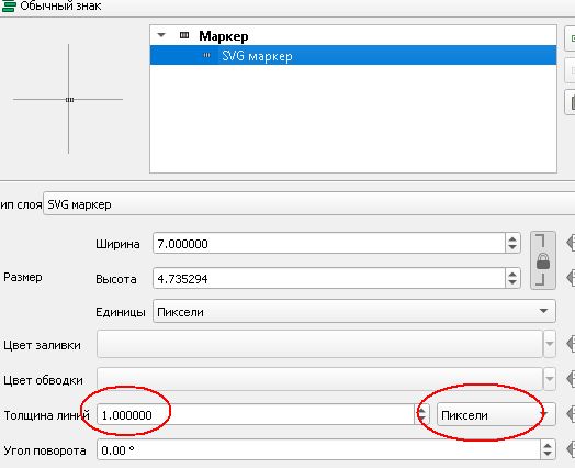

Сделайте в svg параметрические размеры:
<polygon points="1,1 67,1 67,45 1,45 1,1" stroke="#000000" fill="#FFFFFF" stroke-width="param(outline-width)"/>
<polyline points="23,1 23,45" stroke="#000000" fill="none" stroke-width="param(outline-width)"/>
<polyline points="45,1 45,45" stroke="#000000" fill="none" stroke-width="param(outline-width)"/>
В этом варианте у Вас получится настраивать толщину линий маркера SVG прямо в QGIS:
Ну и подберите настройки по вкусу.

Добавлено: 15 июн 2022, 22:42
qwerty123
Огромное спасибо, не знал что так можно, удалось уменьшить маркер до нужного размера.
Но виден эффект сглаживания линий, из-за которого маркер расплывается.
Возможно ли избавиться от данного эффекта?
В параметрах QGIS, в разделе "отрисовка" убрал галочку с "Рисовать сглаженные линии", но эффекта никакого.

А из интереса, проверьте картинку на соседнем компе с монитором с другим разрешением.
Еще тропинки: можно в маркере SVG нарисовать эту решётку не линиями, а полигональными фигурами, с заливкой и с обводкой нулевой толщины.
Есть также альтернатива - создать библиотеку из шрифтовых (TTF/OTF) маркеров. Там не просто все на старте, шрифты это другая вселенная, но рендеринг в ГИС "букв" шрифтов TTF/OTF как маркеров идет по другим алгоритмам, качество картинки принципиально другое, и на экране и при печати, и что существенно - тысяча таких решёток из глифов TTF/OTF в окне карты QGIS выведется примерно в 2-3 раза быстрее, чем та же тысяча из маркеров SVG.
