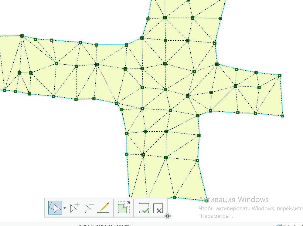

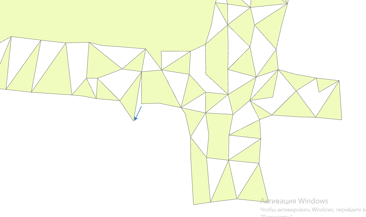

Привет! Подскажите, пожалуйста, сталкивался кто-то с такой проблемой или нет - есть триангуляционная сеть, представленная одним мультиполигоном, при попытке отредактировать вершину одного из объектов(обычный edit vertex) сеть трансформируется в то, что видим на картинке - часть полигонов удаляется, образуя дырки.

Ну это нормально. Мультиполигон из прилегающих частей - извращение с точки зрения ГИС. А почему вы не используете TIN?

автор в другой теме спрашивала, как такие полигоны создавать, так что да, это мультиполигон. И, очевидно, ArcGis поступает с ним ровно согласно написанному вами - при редактировании приводит к виду, который для него возможен (хотя технически само устройство шейп-файлов не накладывает подобных ограничений).

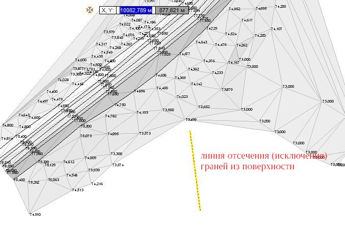

kate_null вероятно пробует решить задачу построения и коррекции триангуляционной поверхности при помощи простых (не специализированных) форматов и инструментов. Если проект штучный, компактный и экспериментальный, такой поиск интересен, что то получится. Профессиональные программные решения делают нужное автору на раз-два:
1. Создают TIN из точек и структурных линий:
2. Отсекают лишние ребра-триангуляции интерактивно:

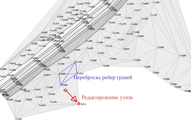

3. Редактирование-перемещение узлов, перекидывание ребер не верно построенных (в автомате) граней:

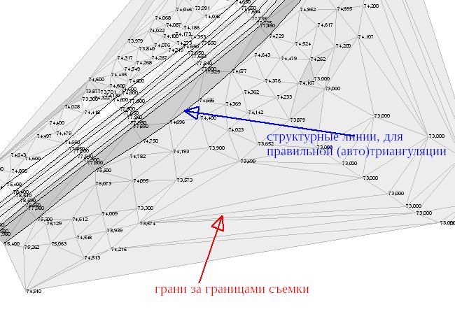

4. Ну и далее горизонтали, профили, объемы, зоны затопления и все что мечтается.
Этот пример сделан в IndorCAD
