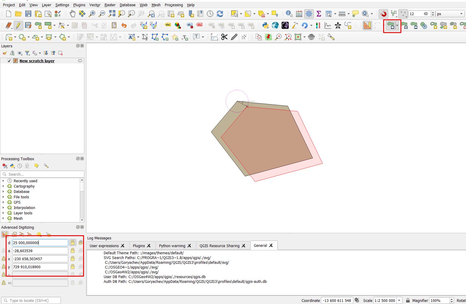

Здравствуйте!
Подскажите как выполнить сдвиг объекта в QGIS? В MapInfo есть такая функция: указываешь градус сдвига и на сколько метров сдвинуть объект, а в QGIS как его сделать?

Выделил красной рамкой. Надо только объект за узел хватать

Сообщение sprntl » 27 май 2022, 10:48
Понял, спасибо.
