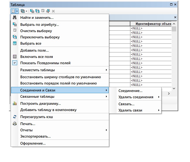

Что вы имеете ввиду?
Правильно ли использовать меню таблицы "Соединение и связи"?

Да, как на слайде выше.

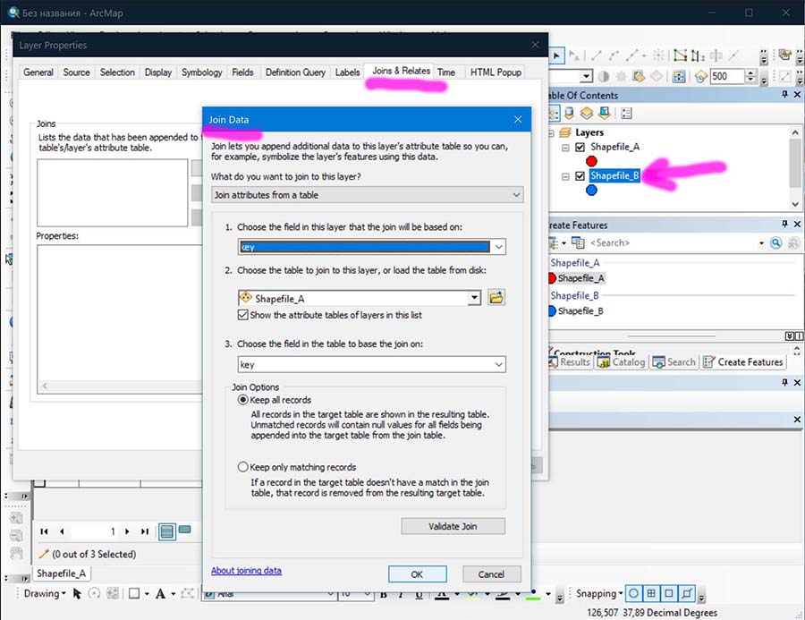

Попробуйте связать две таблицы (два слоя) прямо в ArcGis, если в таблицах есть какие то общие ключи (в xls же как то связываете?). В ArcMap, в панели слоев, на слое правой кнопкой мыши - Соединения и связи - Соединения данных.. Там выбрать поле с ключевым в слое, слой для связывания, поле с ключевым в связанном слое. Получите слой с полями обеих таблиц.

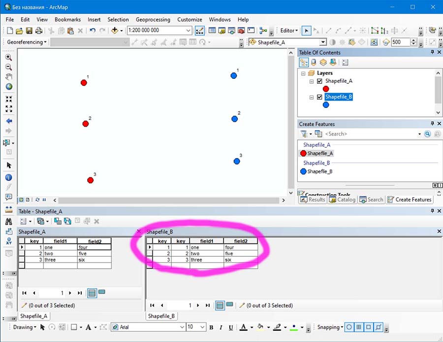

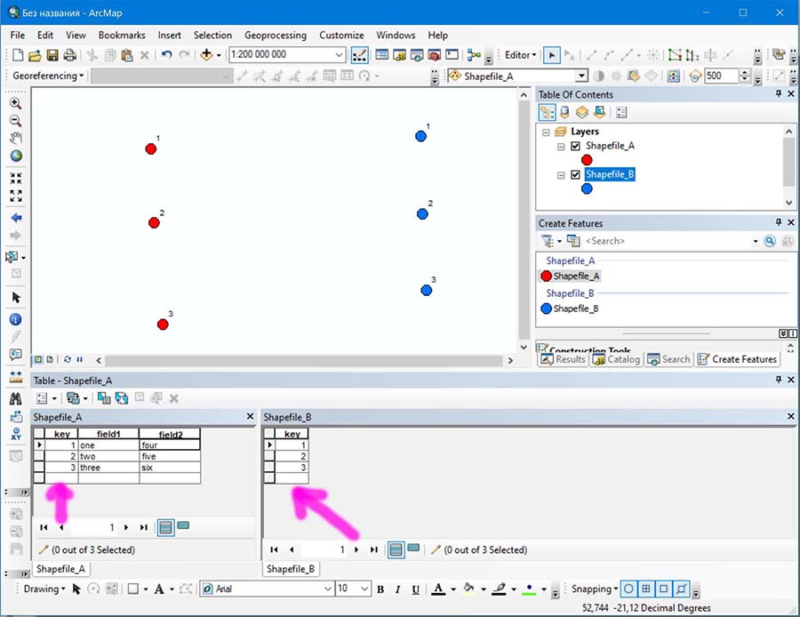

Копировать атрибутивные данные между таблицами можно, если у объектов есть общий совпадающий идентификатор, в моём примере это поле «key».

Skywalker, это не копирование, это присоединение. Физически новые столбцы с данными у второго файла не появляются. Хотя да, их можно использовать в калькуляторе полей
