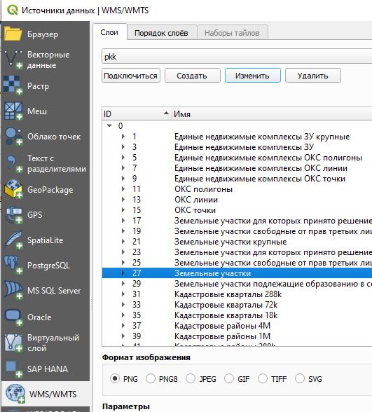

Меню - Слой - Добавить слой - Добавить WMS (WMST). В открывшемся диалоге на закладке Слои - Создать. Далее, Название (например ПКК), Url: https://pkk.rosreestr.ru/arcgis/service ... /WMSServer , Ок. В первом диалоге выбираете в комбибоксе сверху - ПКК, Подключится. Отмечаете слой, Формат изображения (PNG), Добавить.
Надо быть готовым к тому, что ПКК wms не стабилен, часто не отдает отдельные тайлы, бывает что не подключается. Пробуйте подключать в крупном масштабе - в мелких отсечка по уровню/масштабу, нет картинки.

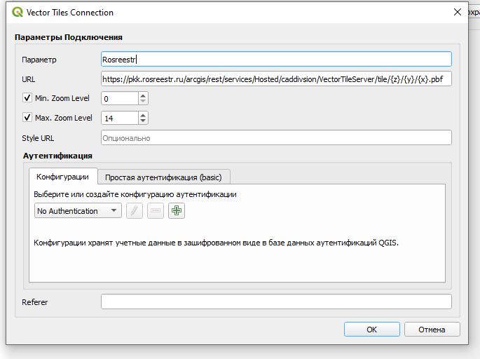

Кадастровые округа, районы и кварталы также доступны в векторном формате, тоже можно подключить в QGIS.
Меню - Слой - Добавить слой - Добавить векторный тайловый слой. Настраиваем:
pkk...../arcgis/rest/services/Hosted/caddivsion/VectorTileServer/tile/{z}/{y}/{x}.pbf

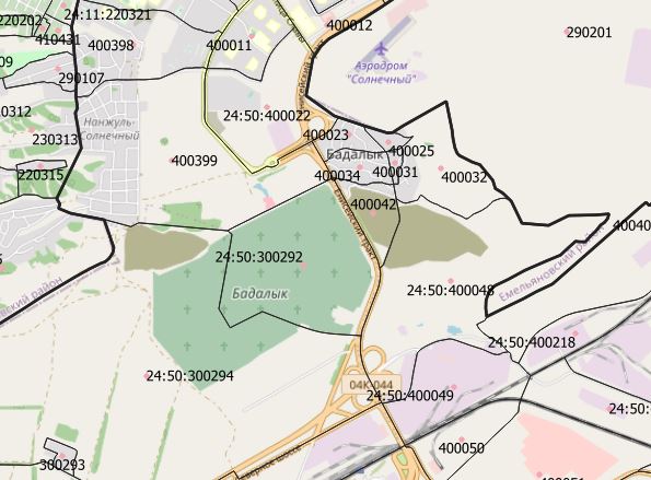

Тут нет кнопки Подключиться, сразу давим Добавить. Карта в среднем масштабе в нужном месте. Далее, стилями настраиваем оформление полигонов, линий и точек (точки - это подписи).
Простой пример с немного настроенными стилями:

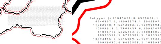

Еще способ извлечь координаты из векторного тайлового слоя PBF, тоже для не ленивых, спортивно-азартных и закаленных.. Из серии - если очень надо штучное. Штатных удобных функций конвертации и действий с таким вектором не нашел. За исключением настройки стилей и подписей, такие настройки работают с PBF как с правильно проецированным вектором. Карту в CRS 3857 (или любую метрическую проекцию). На скрине №1 - границы (красные) настроены через генератор геометрии, выражение buffer( $geometry,20000) (это для иллюстрации, что слой ведет себя как векторный). Подписи - как значение geom_to_wkt($geometry,1) , с настройками текста типа переноса, размера. Получил такую карту:
Эту карту экспортируем в, к примеру, PDF, подписи как текст (не как кривые). И получаем текстовые координаты в WKT формате: Polygon ((11043621.8 6958827.1, 11041175.9 6958827.1, ... , 11043621.8 6958827.1)). Система координат - установленная для карты.
