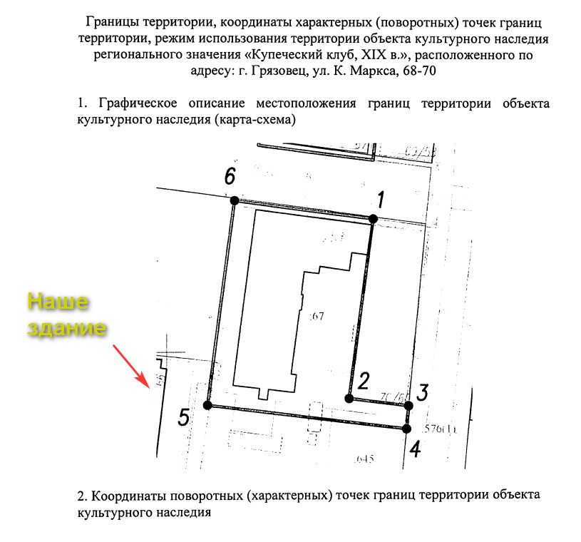

Здраствуйте уважаемые эксперты, взываю к вашему опыту и прошу помощи.
От здания по адресу г.Грязовец, ул. Карла Маркса, 66 необходимо проложить трубу. Для этого требуется согласование с центром Историко-культурного наследия. Они прислали документ, где указана зона культурного наследия и просят подтвердить, что наши работы не затронут его территорию. Чисто визуально понятно, что мы на ту территорию не заходим, однако им нужен более подробный отчёт. Для этого прошу помочь перевести координаты в понятный формат. Я пробовал калькуляторы (pbprog.ru/webservices/csc/?login=yes mapbasic.ru/msk-wgs-list и другие) использовал как источник МСК-35 Вологодская область 1-5 зону, однако на выходе получалось не то.
Помогите с переводом пожалуйста и подскажите, что я не так делал. Если понадобиться ещё такое делать, не хотелось бы каждый раз беспокоить.

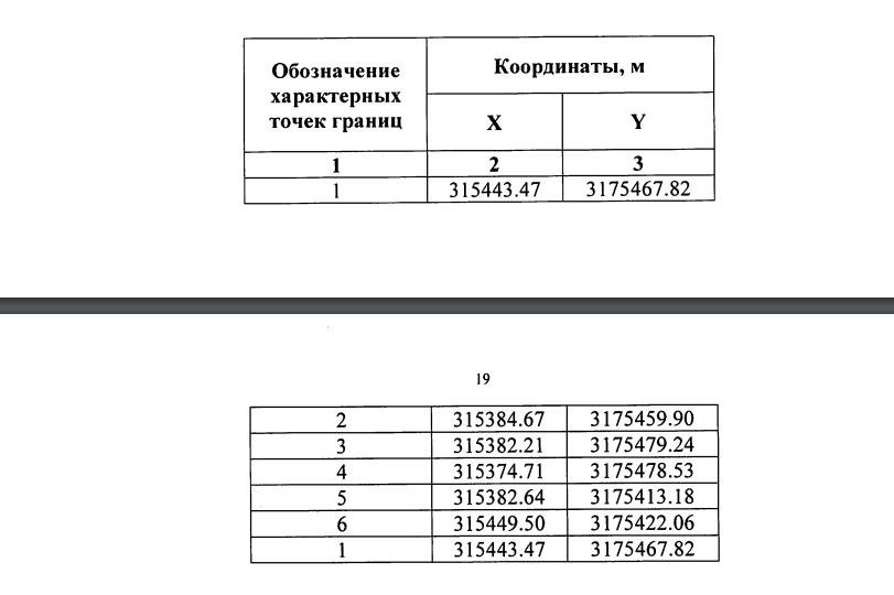

1. 315443.47 3175467.82
2. 315384.67 3175459.90
3. 315382.21 3175479.24
4. 315374.71 3175478.53
5. 315382.64 3175413.18
6. 315449.50 3175422.06

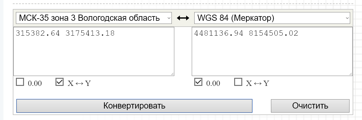

Конвертируя по МСК-35 зона 3, получается это(На скриншоте). Эти координаты не распознают стандартные карты.

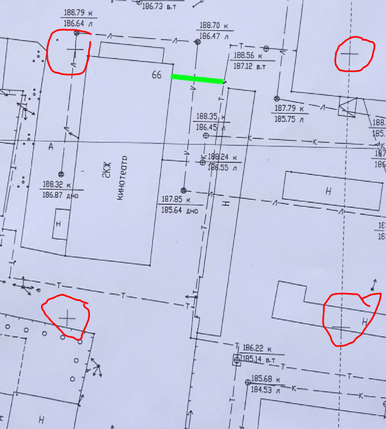

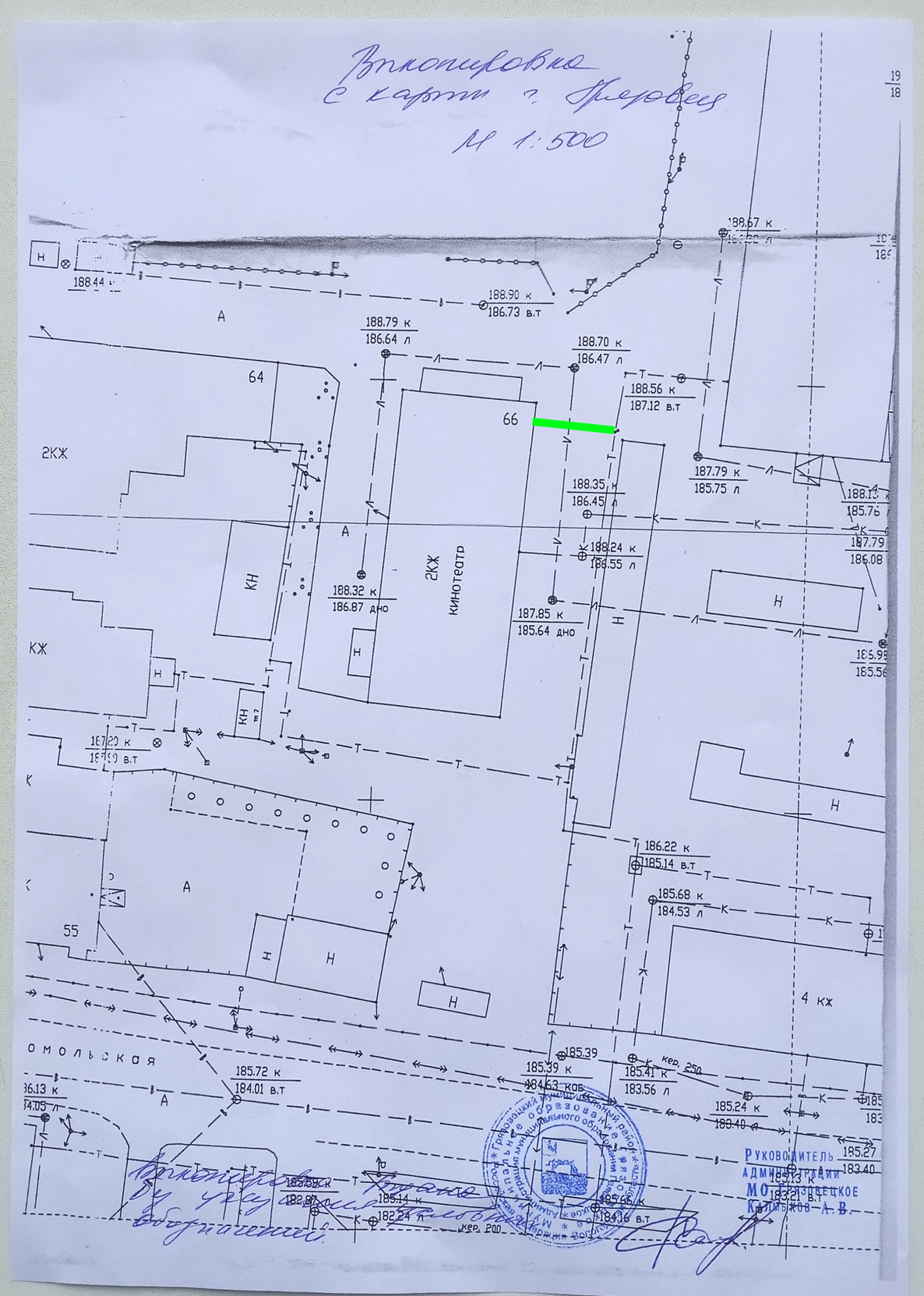

Сейчас общался с братом на эту тему. Весь план, это подрисованная им труба в фотошопе, на уже имеющемся ТП снимке :) Исполнители самих работ как я понял, плана своего не предоставляли. Есть ещё как он сказал "внешний проект, на котором особо ничего нет", он сможет позже, мне её отправить.

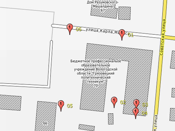

ksardos, Я дико извиняюсь, вы, там в Грязовце, здоровы? Какой фотошоп?! Должно быть ТЗ с указанием всего, включая СК(насколько я знаю, ГСК, а не МСК). По Вашим координатам я построил точки(X и Y, ес-сно, перепутаны) в МСК-35-3. Выглядит так:
Сообщения: 5366
Re: Преобразование координат (Не ведомый процесс для несведущего)
Сообщение trir » 06 окт 2021, 20:35
и всё съехало
