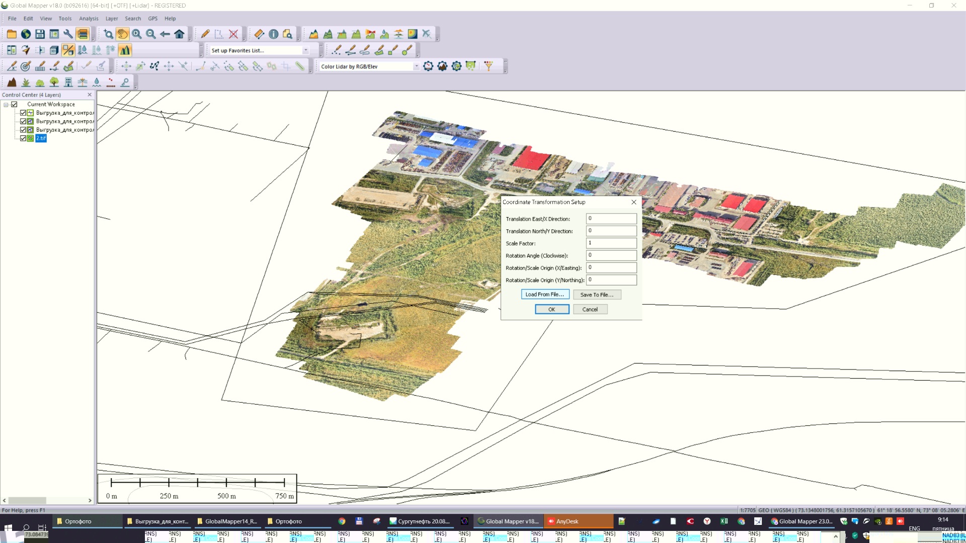

Всем привет, я новичок. Такая проблема, загружаю geotiff файл, вот его метаданные:

Сшитый в меташейпе, большая ошибка в координатах, необходимо ручками передвинуть и перевернуть его чтобы встал по топоплану. По вертикали и горизонтали я разобрался как его двигать, а вот поворачиваться по оси он не хочет - пропадает из виду, а когда экспортирую его то выгружается кривым.
Новый точечный рисунок.jpg (440.04 КБ) 14927 просмотров
Я тут геодезист "на минималках", лишь ортофото сшиваю, так что пожалуйста попроще мне. В архиве выгрузил ортофото в мин.размере, думаю так будет легче.

Сообщения: 5369
Re: При трансформации координат искажает и исчезает изображение.
Сообщение trir » 24 сен 2021, 07:35
наверно надо просто правильно назначить систему координат топоплану
Den4iK
Сообщения: 2
Зарегистрирован: 24 сен 2021, 06:38
Откуда: russia
Сообщение Den4iK » 24 сен 2021, 09:24
trir писал(а):
24 сен 2021, 07:35
А как это сделать, и на какую систему координат поменять? Я вот пробовал что-то менять, и все равно та же фигня. Ставлю поворот в 1 градус по часовой, и изображение пропадает, не могу его найти потом. Топоплан я не трогаю, он просто ориентиром мне служит куда ортофото сдвинуть.
Сообщения: 5369
Сообщение trir » 24 сен 2021, 09:28
может ошибка в координатах у топоплана
Сообщения: 1195
Репутация: 205
Откуда: Ульяновск
Сообщение freeExec » 24 сен 2021, 11:08
Den4iK писал(а):
24 сен 2021, 07:20
Так может всё же лучше ошибку при формировании в меташейпе исправить. Обычно там ошибки не линейные, и просто повернуть -подвигать их не исправит.
