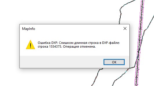

Есть файлы DXF кадастровых планов территории с атрибутами, конвертированные из XML. При импорте их в MapInfo через команду "Импорт" у некоторых вылетает вот такая ошибка:
Если кто то сталкивался, можно ее как то побороть? Может какую то строку надо удалить из файла DXF?

Сообщение trir » 20 сен 2021, 14:07
руками в блокноте исправить файл

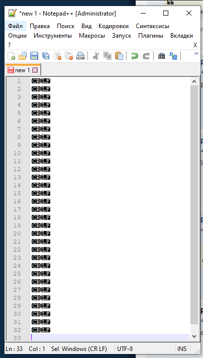

Re: Ошибка при импорте DXF в MapInfo
Сообщение ablomov89@mail.ru » 20 сен 2021, 15:23
Разобрался. Спасибо. Не сразу увидел, что блокнот номер строки внизу пишет.
