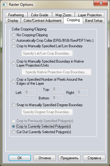

lam
- Сообщения: 1018
- Репутация: 241
Re: Некорректный экспорт в JNX
crop
- crop.png (36.69 КБ) 14253 просмотра
Proba1.7z- (698.96 КБ) 405 скачиваний
- Сообщения: 1224
- Репутация: -161075144
- Откуда: г. Жуковский МО
lam, Да, действительно, при установлении белого цвета фона рабочего пространства все ненужное при экспорте пропадает. Спасибо!
