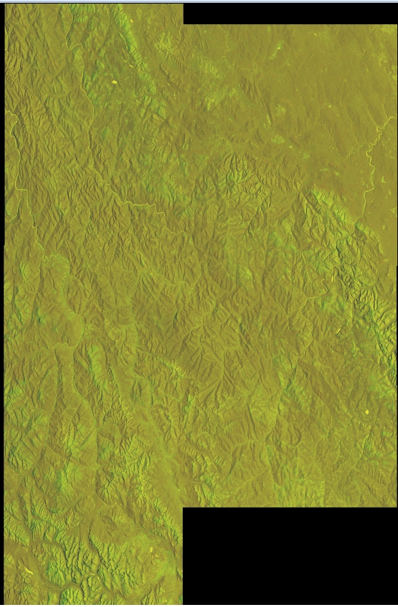

Добрый день.

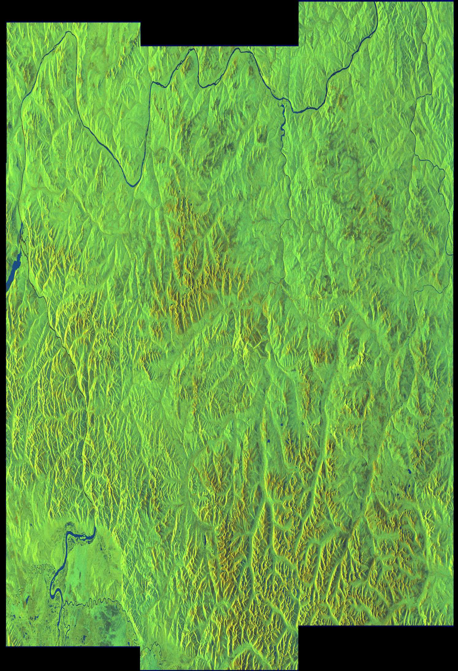

Заинтересовался возможностью предоставить геологу не просто амплитудный снимок (в какой-то степени это аналог оптического) в оттенках серого, а цветной снимок, по аналогии того, что лежит в preview к каждому снимку Сентинеля.
Я извлек обе поляризации (vv и vh), посчитал отношение vv/vh.
Теперь надо каждому каналу назначить свой цвет:
"In the preview folder, quicklook data sets are power detected, averaged and decimated to produce a lower resolution version of the image. Single polarisation products are represented with a grey scale image. Dual polarisation products are represented by a single composite colour image in RGB with the red channel (R) representing the co-polarisation VV or HH), the green channel (G) represents the cross-polarisation (VH or HV) and the blue channel (B) represents the ratio of the cross an co-polarisations."
К сожалению, мне не удалось найти в preview, какие значения используются для раскраски каждого канала.
Программа обработки выводит для одного канала следующее (это один из трех цветов):
image average value: 1.58550e+00 dB: 2.0016
scaling: image average: min_dB: 1.9016 max_dB: 2.1016 step (dB): 7.812500e-04
Тот вариант, что представлен во вложении, получен так - для всех цветов (min_dB=-0.1, max_dB=0.1):
scaling relative to average (min_dB + av_dB) -> (max_dB + av_dB)
NOTE: av_dB is the average image intensity dB
Может, есть какие-то общие соображения? Добавить зеленый и убавить синий? Но коричневого нет совсем...
Заранее спасибо.

gamm, всё правильно, но есть проблема. Я уже раскрасил каждую часть "комплексного" снимка в свой цвет, но какие диапазоны значений надо указать для каждого цвета согласно шкале "децибелл" - я не знаю.

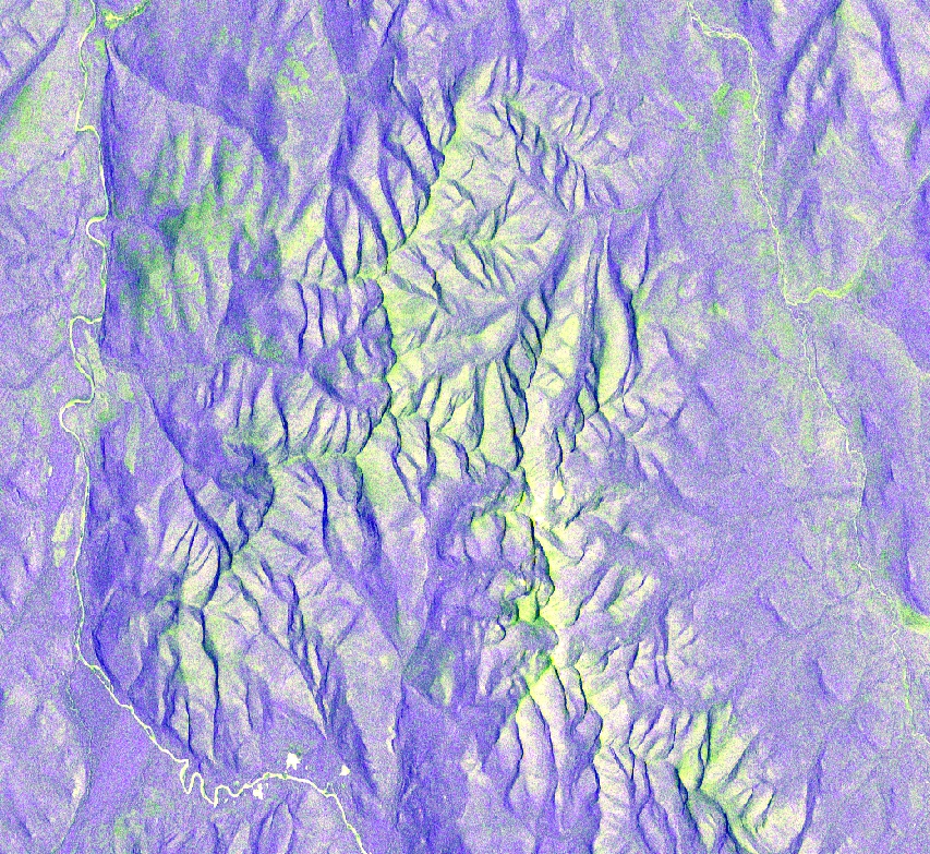

gamm, не получается добавить синий цвет, тот, который отвечает за отношение разных поляризаций. А так, вроде, похоже.
