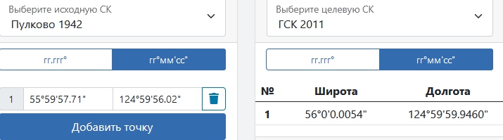

Имею пару координат в системе Пулково-42, РФ: 55°59'57.71", 124°59'56.02".
При переводе в ГСК-2011 через геокалькулятор получаю: 56°0'0.0054", 124°59'59.9460".

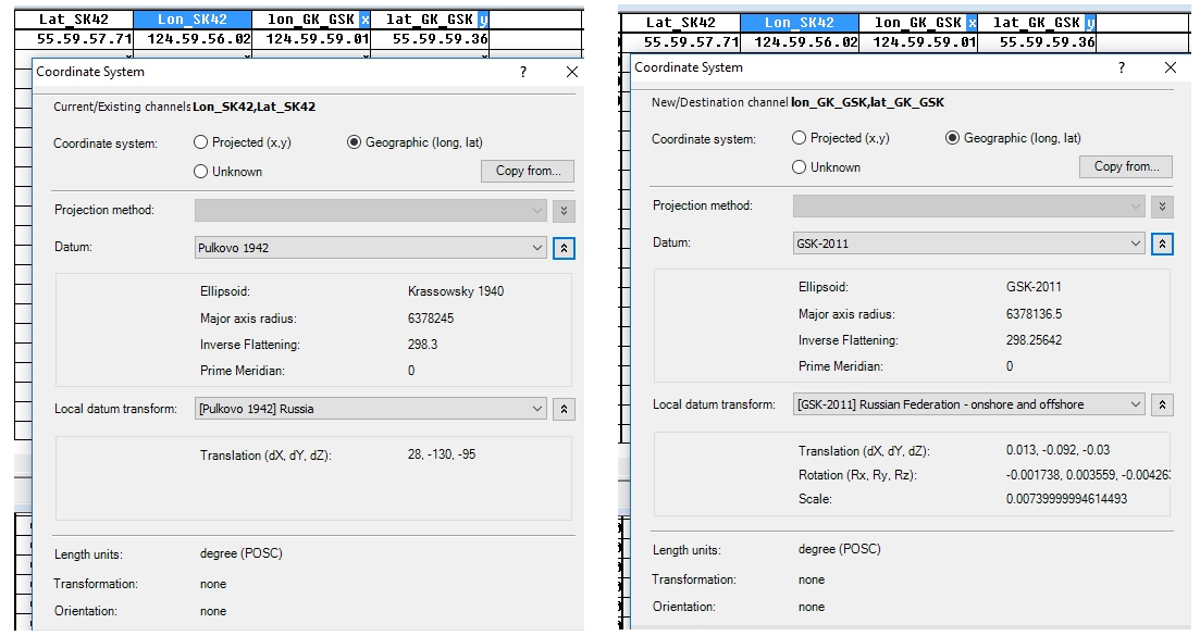

А теперь пробую сделать то же самое в Oasis montaj.
Задаю исходную систему как Pulkovo 42 (Эллипсоид Красовского 1940, радиус 6378245, сжатие 298,3). dx, dy, dz = 28, -130, -95.
Задаю выходную систему как ГСК-2011, кстати, там была ошибка в знаке цифры, вот этот параметр был без минуса (Y_Axis_Rotation"), я исправил.
Мой результат: 55.59.57.55, 124.59.55.83, что явно неправильно.

Если на скриншоте параметры перехода ГКС-2011 to WGS-84, то, конечно, все неправильно. Знаки, кстати, тоже.

Oasis montaj:
  1. Входной датум должен использовать трансформацию "Pulkovo 1942 to WGS 84 (20)".
  2. Выходной датум должен использовать трансформацию "GSK-2011 to WGS 84" с такими параметрами:
    …,0.013,-0.092,-0.03,-0.001738,0.003559,-0.004263,0.0074

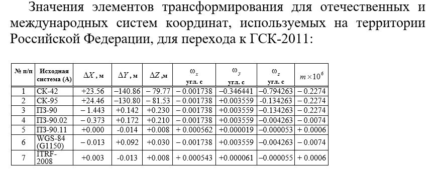

tikhpetr писал(а):
16 июн 2021, 10:05
Нет, на фото переход из СК-42 в ГСК-11.
Ровно так, как описано здесь:

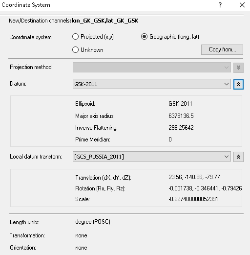

В файл datumtrf.csv добавляем строку
"GSK-2011 to WGS 84",,,"[GSK-2011] Russian Federation - onshore and offshore","GSK-2011","WGS 84",0.013,-0.092,-0.03,-0.001738,0.003559,-0.004263,0.0074
В файл ldatum.csv добавляем строку
[GSK-2011] Russian Federation - onshore and offshore,GSK-2011,GSK-2011 to WGS 84
Это несложно.

GEOGTRAN["PULKOVO_1942_To_RUSSIA_2011_RR_2020",GEOGCS["GCS_Pulkovo_1942",DATUM["D_Pulkovo_1942",SPHEROID["Krasovsky_1940",6378245.0,298.3]],PRIMEM["Greenwich",0.0],UNIT["Degree",0.0174532925199433]],GEOGCS["GCS_RUSSIA_2011",DATUM["D_RUSSIA_2011",SPHEROID["S_RUSSIA_2011",6378136.5,298.2564151]],PRIMEM["Greenwich",0.0],UNIT["Degree",0.0174532925199433]],METHOD["Coordinate_Frame"],PARAMETER["X_Axis_Translation",23.56],PARAMETER["Y_Axis_Translation",-140.86],PARAMETER["Z_Axis_Translation",-79.77],PARAMETER["X_Axis_Rotation",-0.001738],PARAMETER["Y_Axis_Rotation",-0.346441],PARAMETER["Z_Axis_Rotation",-0.794263],PARAMETER["Scale_Difference",-0.2274]]

Смотрите выше про файлы datumtrf.csv и ldatum.csv. Добавив датум GSK-2011 и соответствующую трансформацию, можете штатным образом создать системы координат на его основе и "делать пересчет в ГСК-2011 напрямую либо из прямоугольной СК-42, либо из географической WGS84. И делать это привычным образом, указав текущую и желаемую проекцию."

Игорь Белов писал(а):
16 июн 2021, 11:28
Сделал. Близко, но не совпадает с геокалькулятором.

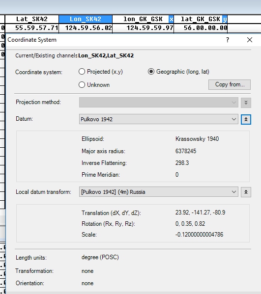

Сообщение Iggi1981 » 16 июн 2021, 11:55
16 июн 2021, 11:49
исходный датум в калькуляторе один, а в Oasis montaj другой.
И как должен называться исходный датум? Чем мой "Пулково 42" отличается от "Пулково 1942" в геокалькуляторе?
Вот как в ТЗ: "координатами (Пулково 1942, РФ): 55°59'57,71" ÷ 56°39'57,68" и 124°59'56,02" ÷ 125°59'55,94" в. д. "

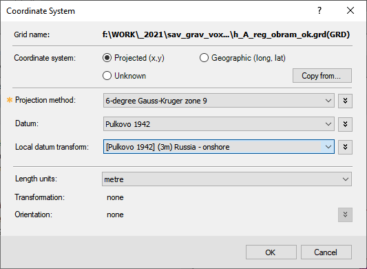

Выбрал другой локальный датум, получилось вроде как. Правильно?
