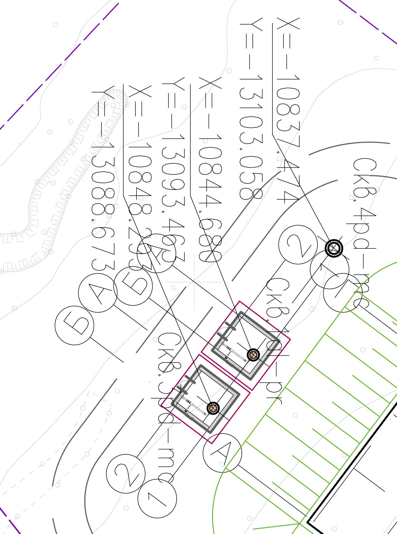

Добрый день. Нужна помощь. Есть точечные объекты с отрицательными значениями координат. Объект находится в Новой Москве. Работаю в MapInfo. Если вводить эти данные в МСК проекции, то данные зеркально отражаются по оси Y. Подскажите, какую СК выбирать при отрицательных значениях координат? Или предварительно надо их как-то пересчитать относительно меридиана?

Вот и пытаюсь понять... Должно быть МСК 50. На бумажной схеме такие данные - x=-10837,47, y=-13103,06

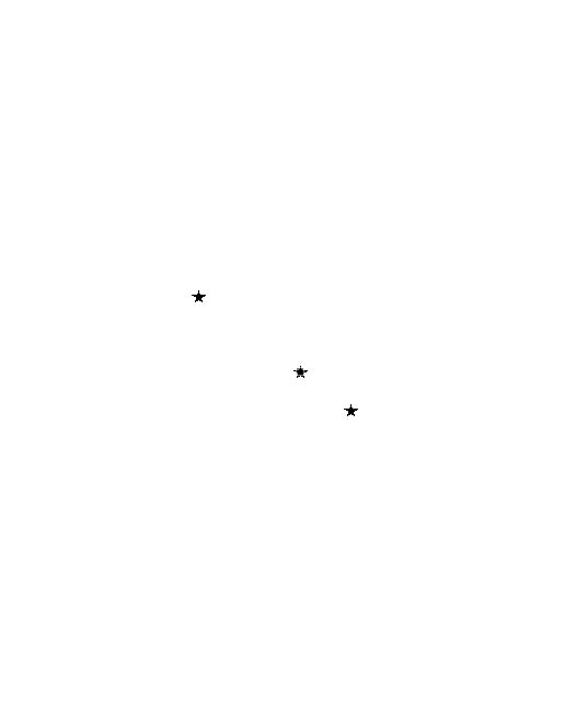

При вводе этих данных в MapInfo меняю значения x, y. Ввожу y=-10837,47, x=-13103,06. При переводе в пулково-42 точки попадают на заданную территорию, но почему-то, повторюсь, "данные зеркально отражаются по оси Y".

Сообщение Avos » 08 июн 2021, 12:32
Вот такой результаhttps://gis-lab.info/forum/download/file.php?mode=view&id=16829т пhttps://gis-lab.info/forum/download/file.php?mode=view&id=16828олучается...

Если координаты отрицательные, может это МГГТ?
https://terraingis.ru/msk-77.html

Avos писал(а):
08 июн 2021, 12:22
Как раз МСК-50 быть не может. В ней нет отрицательных значений в пределах нижней границы Мособласти по широте. По долготе не может быть по определению.
На территорию Новой Москвы, может быть распространена МСК-77, а может МГГТ. МСК-50 там не приветствуется ни Росресстром, ни тем более Москвой.
"Зеркалирование" координат означает только одно - перепутаны МСК (и ГСК), которые направления осей имею СЕВЕР(Х)-ВОСТОК(Y), и СК в MapInfo , которые направления осей имею ВОСТОК(X)-СЕВЕР(Y)
