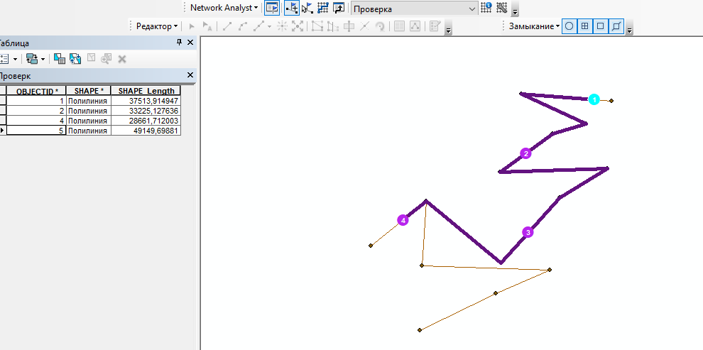

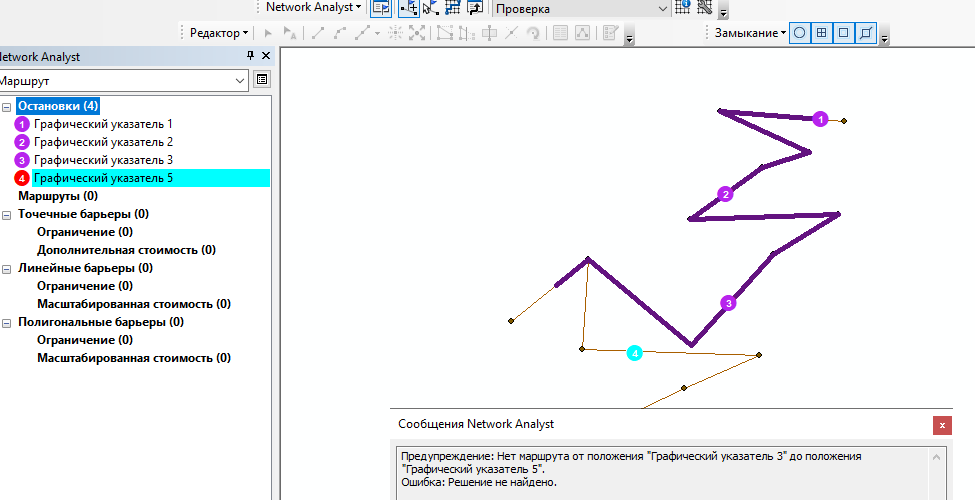

Здравствуйте. Работаю в ArcMap 10.8 и хочу сделать набор сетевых данных, на 1 картинке соединил полилинии последовательно начало к концу и маршрут проходит, На второй же картинке я полилинию соединил к вершине внутри участка и маршрут туда уже не проходит. Использовал инструмент "вершины объекта в точки", но это не помогло. Также эти участки четко замыкаются на вершине пробелов там нет. В интернете не нашел действенного способа, увы.
