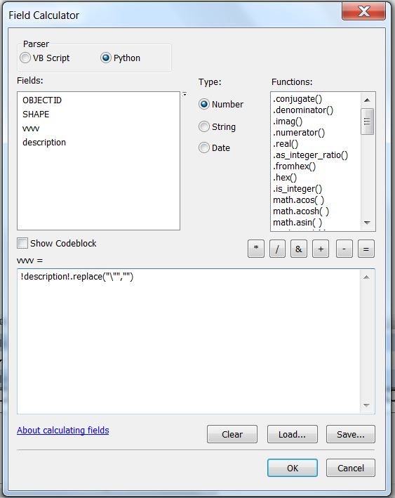

1. Для начала избавляемся от символа " (верхние кавычки). Поле "vvvv" высчитываем таким выражением (питон!):
!description!.replace("\"","")

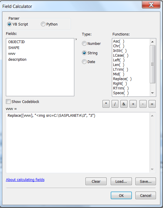

2. Избавляемся от левой части. Поле "vvvv" высчитываем через VB script:
Replace([vvvv], "<img src=C:\SASPLANETA\З", "З")

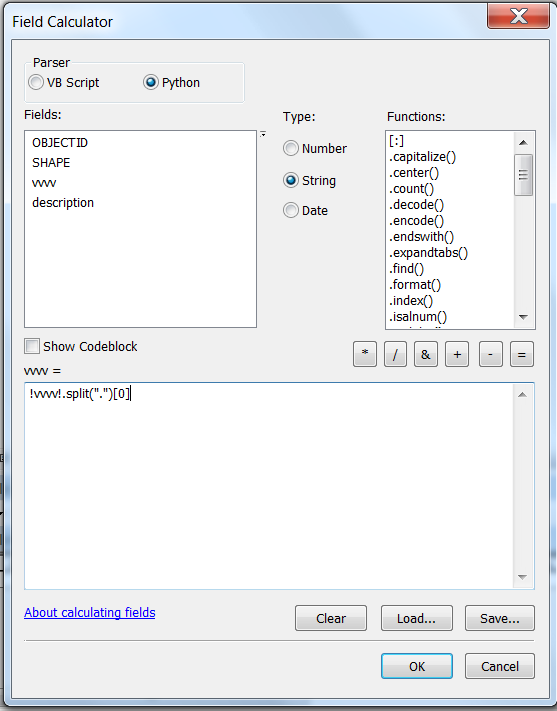

3. "Отцепляем" правую часть строки (питон):
!vvvv!.split(".")[0]
