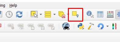

Я начинающий пользователь QGIS. У меня вопрос - как выделить все линии (автодороги) внутри определенного полигона (региона),чтобы в дальнейшем работать только с этими слоями (полигоном и линиями внутри него). Я выделяю и сохраняю полигон, выделяю и сохраняю все линии слоя и далее обрезаю линии по границам полигона. Есть ли способ попроще? Помогите ответом, пожалуйста.

Есть:
И потом сохранить выделенное в отдельный файл.
Правда эта штука появилась в одной из последних версий, 3.16, вроде.

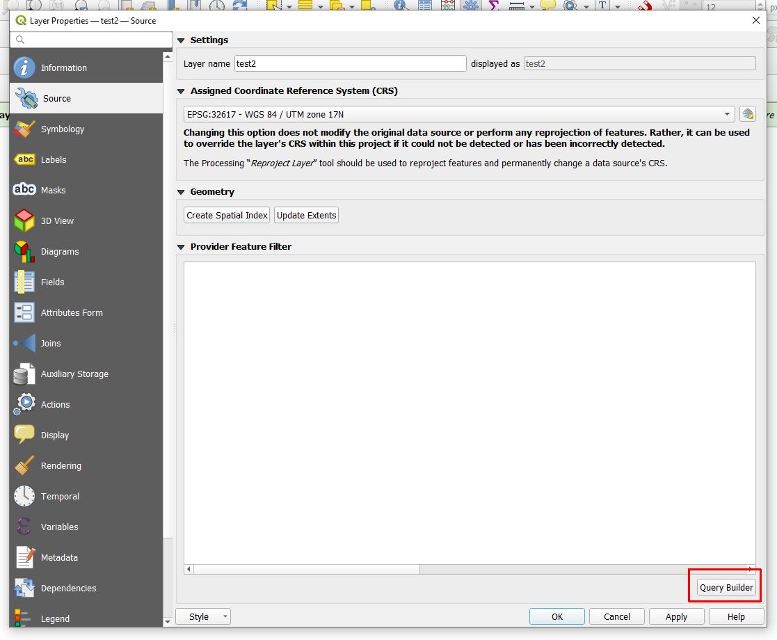

Вы скрыли ненужные типы, просто выключив их из отображения в символогии. А нужно было скрыть их через запрос:

Сообщение Leonid_65 » 22 апр 2021, 09:27
Да, получилось. Спасибо, Ivor!!!
