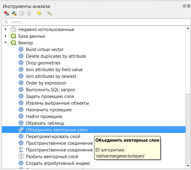

Vadim, где найти этот инструмент "Объединить векторные слои"?

sb_map, "Вектор - Объединить векторные слои":
